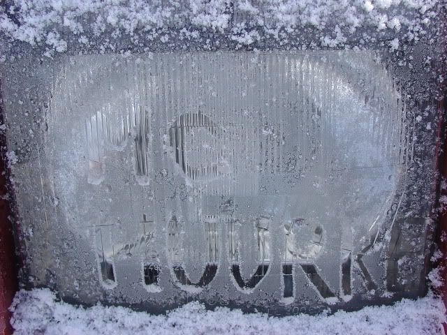

    Mitenkäs ajovalot pysyy auki talvikeleillä? Kannattaisko olla 100 wattiset – hiukka toisin siis laittomat – polttimot lyhdyissä?
    RF900R, ZX6R, (XJ600S)
  8. #38
    Sehän riippuu täysin ajokelistä ja matkan pituudesta. Jos jäänmuodostus on luokkaa 4, tulee semmosta jäätihkua joka muuraa lamput umpeen, (telarit, thuulilasit, visiirit, kypärin, jarrut, yms.), mutta kyllä normi 55W on tähän asti pitänyt ½-umpiota avoinna, tietenkin matkasta riippuen. Oheisessa kuvassa Oulan kanssa jutasimme Narvikista-Stenbronin, (Gällevaren risteys), laavulle yöksi ja tässä tulos. MUTTA, hehkulamppu lämmittää, vaan ledit ei varmaankaan?
    ps. avattava kypärikin on joskus ollut työn takana saaha auki
    pss. tässä tuulilasi Varangerbottenissa matkalla Vardöön.....
    psss. tässä taasen matkalla Narviikkiin, (Bis- varustus )
