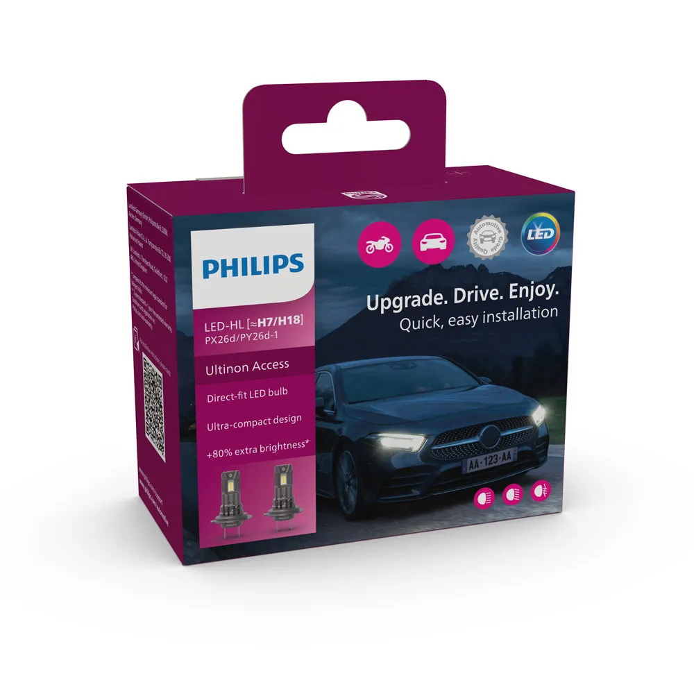

    Ihan winkkinä Philips Ultinon Access LED-polttimo on 1:1 saman kokoinen kuin halogen ja tuottaa todella siististi rajatun valokuvion kuten kuuluukin
    Nykyisessä H7 halogeenissa on 1400 lumenenia ja tuossa 1600 lumenia. Hakusessa tehokkaammat ledit.

    Lainaa HXX1100H kirjoitti Katso viesti
    Homma bueno. Ainoa että lakikin tulee kyllä sitten jo vastaan, paljonko siitä polttimosta kirkkautta saa irrottaa ilman aut.korkeussäätöä ja pesureita. On meinaan aika kun joku tulee pimeällä vastaan, prätkässä jotkut über fikkarit ja repsikka kyydissä => jo lyhkästenkin valokeila nousee silleen niiiiin mukavasti suoraan vastaantulijaa päin näköä jotta ahh kuinka ihanaa - mutta tämänhän jo varmaan tiesitkin.
    HID-polttimoa voisin muuten ehdottaa, mutta vaatii jonkin verran nykertämistä ynnä ballasteillekin asennuspaikat ja erityisesti pitkänä sen syttymisnopeus täyteen kirkkauteen on varsin hidas ja haittaa juuri vastaantulijan kohdalla kun pitäs sen jälkeen saada ne pitkät taas nopsasti takaisin päälle.
    Lainaa HiTec kirjoitti Katso viesti
    Lailliseksihan tuota lediä ei halogeeniumpiossa saa oli lumenit ihan mitä tahansa.

    Taitaa olla vahvasti myyntimiehen lumeneita. Jos Philips laatuvalmistajana saa puristettua ulos 1600lm 16W sähköteholla, niin melkoinen taikatemppu olisi saada 4000lm 24W teholla. Teoriassa lienee mahdollista, mutta vaatisi ihan todella huippuluokan leditekniikkaa ja hinta pitäisi olla merkittävän kallis.
