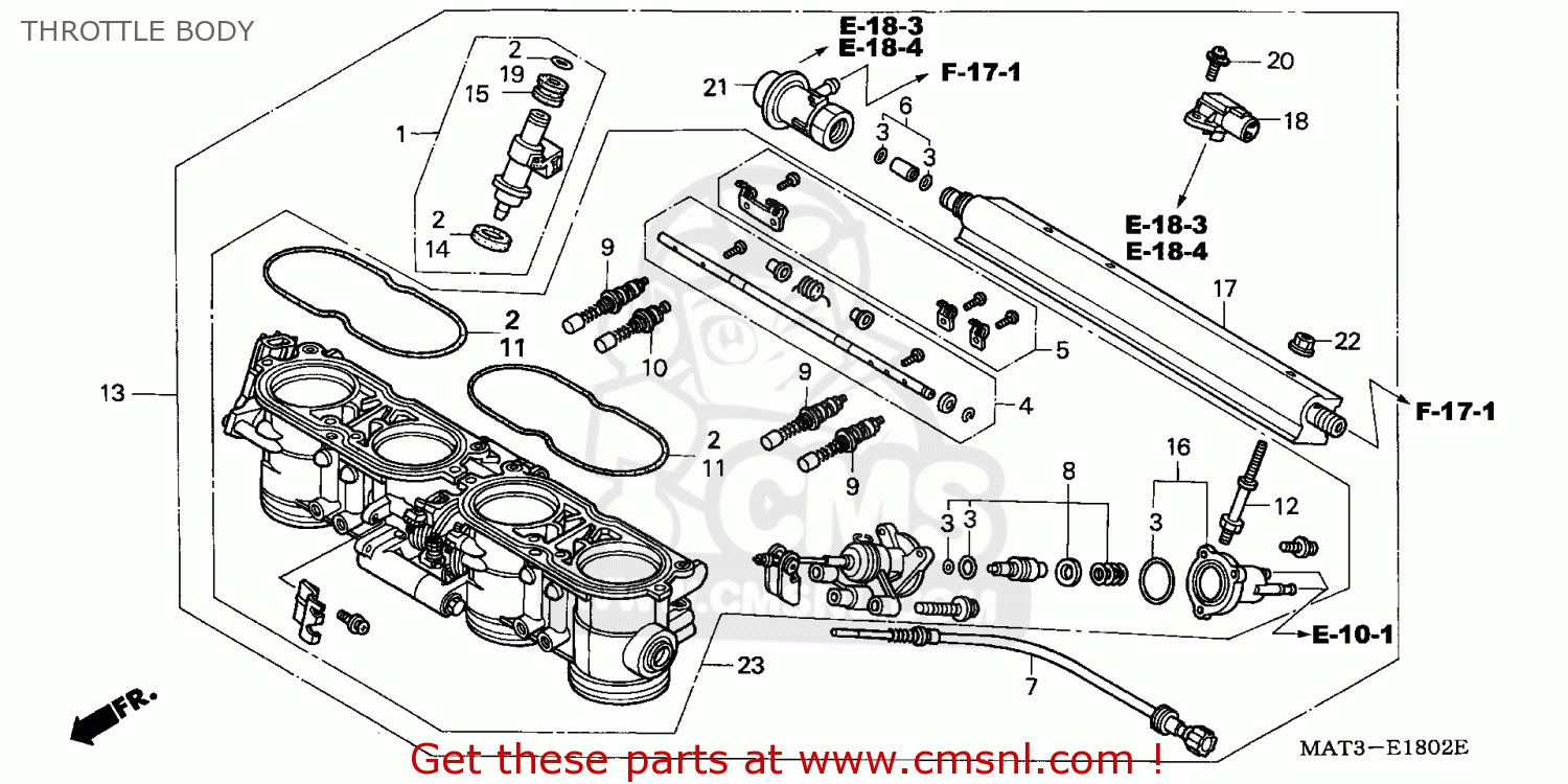

    eikös tämä letku ole polttoaineen paluuletku eli siinä on järjestelmän paine ja siksi se on puristinliitoksella?
    https://images.cmsnl.com/img/partsli..._1802_ea8e.gif
    Paluuletkussa järjestelmäpaine ? Ei.

    Lainaa sloppy kirjoitti Katso viesti
    Lainaa jr66 kirjoitti Katso viesti
    Ja vaikka olisi niin se on niin pieni
    että siitä selvityy hyvin klemmari ja tavalinen bensaletku
