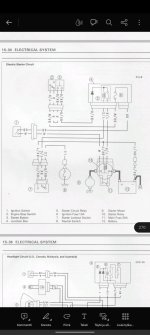

Oikosulku starttipainikkeen ja maan välillä siten, että virta kulkee suoraan maihin eikä halua kulkea muualle? Vai missä se vika nyt voisi olla..
Kuva virtapiirissä
Enkä kyllä huomaa että pumppukaan lähtisi tekemään mitään kun starttaa. Äänetön täysin koko pärrä
Vissiin joku johto välistä huonona. Tangon ja konehuoneen
rele polttaa sulakkeen, eikä kytke startille virtasta...
edit : joku vastaavan virran kestävä rele tilalle ja kokeilee onko siitä kiinni.
Aamulla kaupasta haettu uusi starttirele paikallaan :o
Kuvia lisää katselleena näyttää että starttinappulalta kulkee samaa johtoa pitkin sähköt sekä bensapumpun että startin releelle. Koska pumppu ei käy ja startti ei pyörähdä, niin mahdollisesti tässä piuhassa häikkää ja ottaa esimerkiksi maihin kiinni, jolloin sulake palaa nappia painaessa? Täytyy sateen jälkeen ihmetellä tätä teoriaa.

Tässä syynä oli viallinen bensapumpun rele. Sen vaihtamalla alkoi toimimaan, kun vika esiityi uudelleen myöhemmin.
