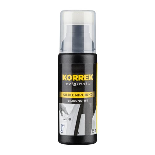

    Eikös noissa tule mukana se silikonipuikko voitelua varten?
    Ostotapahtumasta on jo jonniinverran aikaa niin en ollenkaan muista olisiko mitään tuollaisia puikkoja ollut mukana...

    Mie oon voidellut vetoketjuja samalla, millä voidellaan auton ovitiivisteet yms.
    Litrahinta on maltillisempi kuin kärkkäisen tuotteessa.
    kuvituskuva
