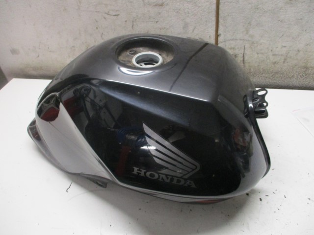

    tuli ostettua vaimolle Ruttutukun huutokaupasta kuvien perusteella CBR500RA. Muuten oli hyvät kuvat, mutta tankin lommo jäi huomaamatta. Tilailin kaiki rikkinäiset osat netistä, mutta tankille täytynee tehdä jotain. Mitä ja kuka? Mulla ei onnistu muu kuin rikkinäisten osien vaihto uusin, jos pultin kannat on ehjät.

    Ihan hieno tankki, mutta ei ole samaan pyörään
    Olisiko näistä apua, https://www.ebay.com/sch/i.html?_fro...+tank&_sacat=0. Ovat tosin briteissä joten alv 24% ja ehkä pieni tullimaksu tulee hinnan päälle.
    Näyttääpä Saksassakin olevan ainakin yksi, https://www.ebay.de/itm/Tank-Honda-C...wAAOSwD3pdn1Tm
    Kiitoksia vaan, löysin uusia bensatankkeja ebaystä ja varmaankin joudun tilaamaan sellaisen, mutta tietääkö joku voiko tuollaista lommoa oikaista PDR-tekniikalla vai tekeekö tankinpokkaus hommasta mahdotonta? Ja jos voi niin missä?
    http://www.purkuosat.net/hondacbf60009.htm
    Kuvan linkkiteksti taisi hämätä?
    Notta et laittanut pyörän vuosimallia, joten oletin jotta passais sulle moinen 2009 mallin tankki.
    Anteeksi kun oletin olleeni avuksi

    Lainaa meura kirjoitti Katso viesti
    Ei tuo CBF600 tankki kyllä ainakaan varaosanumeron mukaan sovi kysyjän CBR500RA:han, vai onko sinulla siis ensikäden tietoa siitä, että sopii vaikka varaosanumero ei täsmääkään?
    Aloitusviestissä olisi voinut olla hieman lisää tarkennusta siitä, että nyt kysytään PDR- korjauksesta. Pyörän mallilla ei ole muuta merkitystä kuin se miten sen sisälle pääsee painelemaan peltiä. Tässä pyörässä kuten varmaan monessa muussakin uudehkossa on pohjassa isohko reikä.
    Yhdeltä PDR korjaajalta sain vastauksen, että ei onnistu hänen työkaluillaan johtuen siitä, että klommo on tankin pokkauksessa.
    Tietääkö joku mestan jolla on osaamista tankin korjauksesta tai tekeekö joku näitä harrastepohjalta?
    Pyörä itsessään tuntui ostaessa halvalta, mutta tankin uusinta ja ns. ehjältä puolelta löytyneiden vanhempien sotavammojen ehjäämiseen menee alkuperäistä suunnitelmaa enemmän rahaa. Ajatuksena oli, että kaikki osat missä on sanomista vaihdetaan uusiin OEM osiin. Olen tilaillut pyörään uusia osia pitkin Eurooppaa: kytkinkahva, peili, vasen sivukate+sisempikate, laturin koppa+tiiviste, takakate, jalkatappi, vaihdevipu ja asennus kaljaa lähi Lidlistä. Tankki maksaa uutena 400€ ja varmaan pitää tilata myös se ja muutama nippeli oikealle puolelle, koska muutenhan pyörän olisi voinut maalata kilikali pullolla ja vääntää vaihdepolkimen suoraan.
    R1250GS
    Tankkeja oikovan PDR korjaajan löytäminen ei ole helppoa. Useimmat eivät ota työtä vastaan, koska heillä ei ole siihen välineistöä. Lahdesta löytyi kaveri joka olisi homman ottanut ja varmaan saanut sen tehtyäkin, mutta olin jo hankkinut uuden tankin. Case closed.
