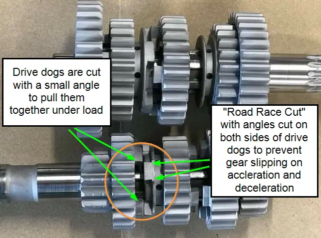

    Race cut -tekniikoita on ymmärtääkseni muutamaa erilaista. Mutta pääsääntöisesti idea on tehdä kytkentähampaaseen negatiivinen viiste. Eli kun vaihdetaan ykköseltä kakkoselle, niin noi vinot pinnat vetää rattaita yhteen. Tehtaalla pinnat ovat suorat (90 astetta rattaaseen nähden). Race cutilla välivapaita ei pitäisi enää tulla. Ja mitä oon jutellut kokemuksia, niin näin tosiaan on. Yksi sanoi, että ei ollut tullut yhtään välivapaata race cut -tekemisten jälkeen.
    Noi race cut -pinnat pitää tehdä ylöspäin sekä alaspäin vaihtamisille. Eli ykköseltä kakkoselle ja/tai kakkoselta ykköselle.
    Mulla on ollut kohta vuoden kaksi vaihdelaatikkoa pajalla, jotta mestari sorvaisi rattaista muutaman kympin pois. Sanoi, että on tylsää puuhaa ja ottaa aikaa. Ei priorisoitu hommaa kauhean ylös. Sanoin viime talvena, että "jos ensi toukokuuksi saisi, ni ois jees". Kannattaa siis varautua.
    Itse käyn hakemassa vaihdelaatikot pois ja kotona katson niiden kunnon. Pitäisi molempien olla toimivia, vaikka race cuttia en niihin nyt saanutkaan.
    Itse käytän radalla myös ykkösvaihdetta. Pyysin race cutit 1->2, 2->3 sekä 3->2. Nuo olivat ne kriittisimmät kytkennät, mitä sorvarin kanssa mietittiin.
    Tässä vähän kuvaa.
    PS. Kaikkiin vaihteisiin ei race cuttia tarvitse laittaa. Isoimmilla vaihteilla pyörimisnopeudet ja voimat ovat paljon miedommat kuin pienillä vaihteilla.

    Tuossa vaihteistokuvassa on kuvattuna zx9r vm.99 vaihteiston rattaita, joihin on tehty kytkentäpintojen koneistus. Laitoin sen vaan havainnollistamaan mitä ajatuksellani meinasin. Nuo rattaat toimivat ainakin jollain lailla.
