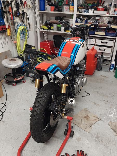

    Vihdoin voidaan julkistaa väritys! Eli oma all-time favourite, Martini Racing. Logo jäi vielä uupumaan tankista, mutta laitetaan se myöhemmin. Lopputulos on juuri sellainen kuin sen itse kuvittelinkin. Pienempiä tarroja tulee vielä lisäksi, mutta keskitytään niihin tuonnempana..
    Näitä odotellessa foorumilta paljastui "harmillisesti" toinenkin saman teeman kantava, äärimmäisen komea pyörä. Lopputulosten ollessa kuitenkin hyvin erilaiset tyyleiltään ja väreiltään, ei voi muuta kuin hymyillä, nostaa hattua ja onnitella hyvästä valinnasta! ;)
    Kertokaa ihmeessä millaisia ajatuksia herättää!

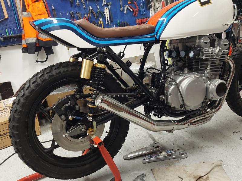

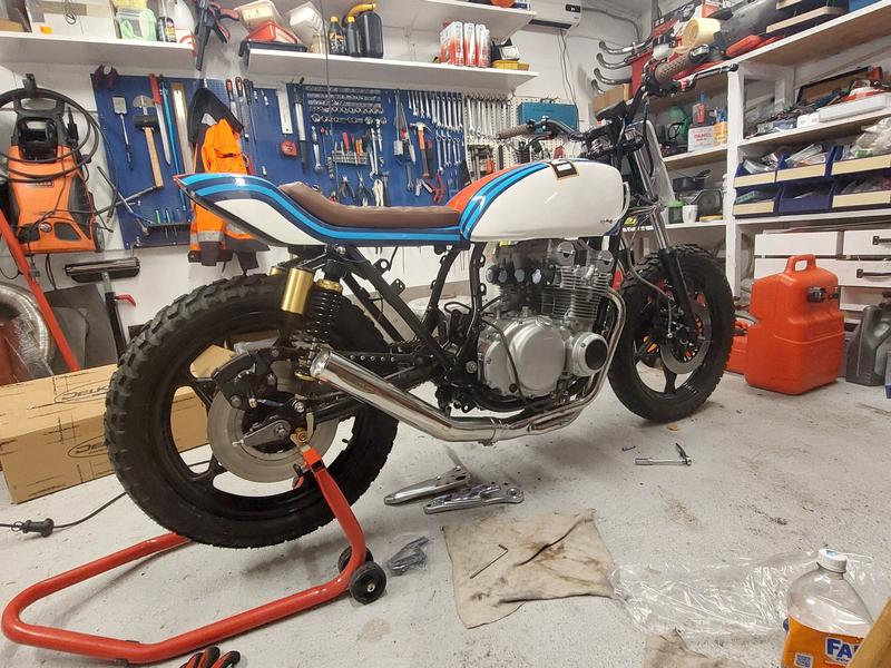

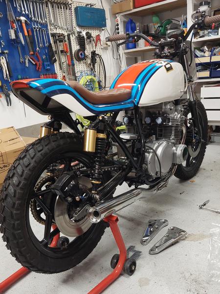

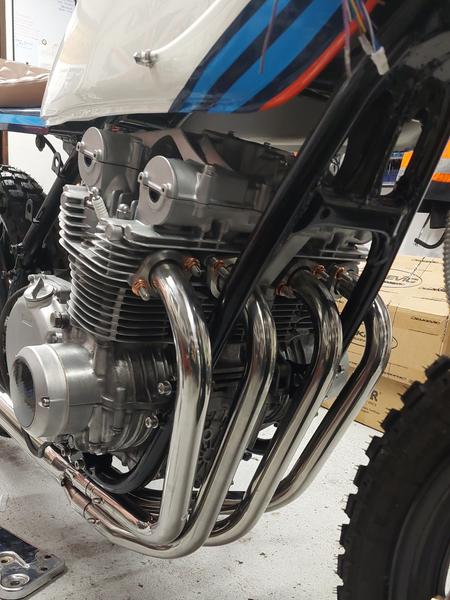

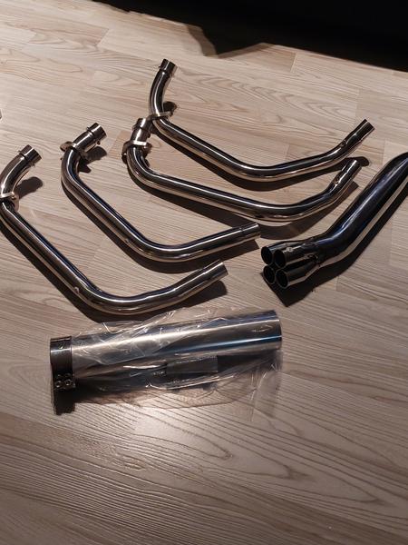

    Seuraava suurempi osapäivitys; pakoputkisto.
    Alunperin olin ajatellut asentaa aiemmin esitellyt kaksi vaimenninta päällekäin toiselle puolelle pyörää, käyttäen hyväksi alkuperäistä putkistoa niin pitkälle kuin mahdollista. Tarkastellessa putkia tarkemmin totesin niiden olevan jo melko huonossa kunnossa, itseasiassa niin huonossa, ettei omatunto antanut käyttää niitä lainkaan. Lisäksi olin tullut toisiin ajatuksiin pakosarjakääreen käytön suhteen, jolla olisi saanut pienet pintavirheet piilotettua. Tuo kääre tuskin olisi kovin pitkäikäinen ratkaisu käytössä kuitenkaan, ja mädättäisi luultavasti jo ruostuvan putken entisestään. Omat kädentaidot ja välineistö loppuivat auttamatta kesken omavalmisteputkistoa harkitessa, joten oli suunnattava katseet myytäviin valmisputkistoihin.
    Delkeviciltä löytyikin tähän pyörään täydellinen 4-1 RST putkisto suoralla vaimentimella, joten sellainen laitettiin Englannista tilaukseen. Tavara saapui nopeasti perille, ja laatu tuntui olevan omaan silmään ensiluokkaista. Saumat ovat siistejä, ja pinnat virheettömiä. Putkia piti tietenkin heti päästä mallaamaan paikoilleen, ja ne myös sopivat moitteetta. Kiinnityslaipat kiinnitin kuparimuttereilla.
    Koesovituksessa kuitenkin totesin jo odotetun, eli vaimentimen asento ei ollut omaan makuun sen jäädessä vaakatasoon osoittaen suoraan taaksepäin. Hieman harmitti näyttää tuliterälle putkelle kulmahiomakonetta, mutta sillähän asia ratkesi. Katkaisin putken hieman ennen viimeistä taivutusta, käänsin vajaa 90°, ja putki hitsattiin takaisin uudessa asennossa. Näin putken oma taivutus pysyi muuttumattomana, loppusuunta vain vaihtui. Nyt vaimennin osoittaa oikeaan suuntaan, ja näyttää omaan silmään hyvältä. Kannatin pitää vielä tehdä vaimentimelle, palaillaan siihen jossain vaiheessa.
    Jännityksellä odotan millaista meteliä tuo putki pitää. Vaimennin on melko lyhyt, ja sisäputki suora ilman killeriä. Alkuperäisen suunnitelman vaimentimet jäävät nyt käyttämättä, täytynee koittaa myydä pois. Saa kysellä jos joku tarvitsee.
