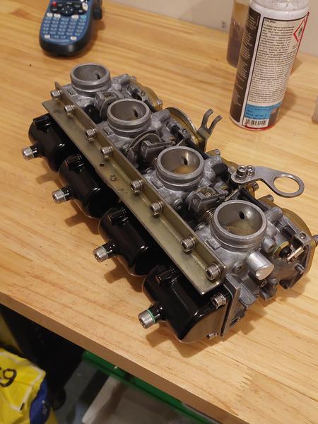

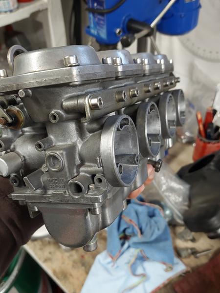

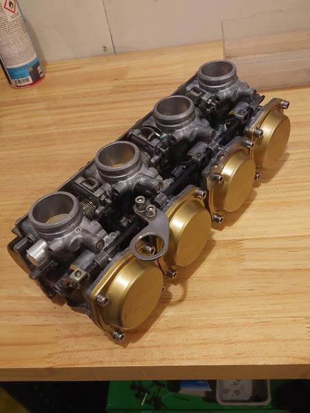

    Kaasuttimet olivat seuraavina menossa takaisin omille paikoilleen, mutta ei ilman perusteellista läpikäyntiä. Olin tyhjentänyt kaasuttimet parhaani mukaan ennen hyllyttämistä, mutta silti yhden kohokammion pohjalta löytyi erittäin tahmaista bensajäämää. Uskomattoman tiukaksi mämmiksi nykybensa osaakin mennä seisoessaan ja kuivuessaan, siihen ei esimerkiksi Brakleen pure lainkaan. Motonetista löytyvä Shot- teholiuotin sen sijaan suorastaan lennätti jämät irti, mutta tuota ei kyllä sisätiloissa kärsi käyttää yhtään ilman kunnon naamaria. Jokatapauksessa, löydös johti kaasuttimien purkuun, sekä osien ultraäänipesuun. Tarkastin kaasuttimien kalvot erittäin tarkasti halkeamien varalta, mutta niitä ei onneksi löytynyt. Vaihdoin varmuuden vuoksi kaikki o-renkaat uusiin vanhojen tunnuttua melko kovettuneilta.
    Päätin myös ehostaa kaasuttimia ulkoisesti maalaamalla kohokammiot mustalla moottorimaalilla, sekä kalvojen kannet kultaisella vannemaalilla. Lopuksi kaasarit puhtailla osilla nippuun, ja paikoilleen koneeseen puhdistetun imukotelon kanssa.
