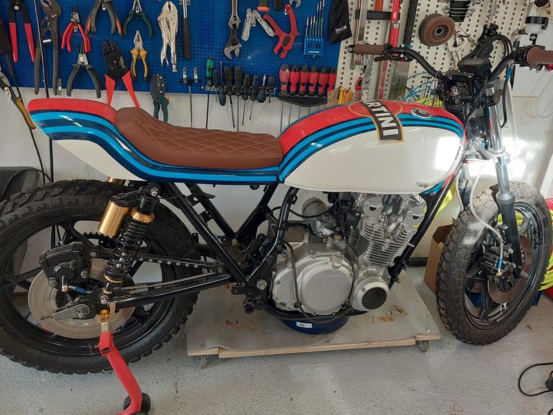

    Satula on nyt käytetty verhoilussa. Tuli hyvin pitkälti juuri sellainen kuin kuvittelinkin, eli onnistui. Valmistui myös todella nopeasti. Työn teki Vuoksen Verhoomo.
    Sovittelin tietenkin heti muiden osien kanssa yhteen, ja itse olen erittäin tyytyväinen. Sävy ei täysin täsmää tuppeihin, mutta tuo on melko pieni murhe, kuosi kuitenkin kohdillaan. Kuvissa näkyy myös katteet joita hioskeltu uutta maalausta varten.
    Käyttöpyörä tuli myytyä pois, eli tallin puuhastelutila kasvoi jonkin verran. Se lasketaan aina eduksi.

    Vihdoin voidaan julkistaa väritys! Eli oma all-time favourite, Martini Racing. Logo jäi vielä uupumaan tankista, mutta laitetaan se myöhemmin. Lopputulos on juuri sellainen kuin sen itse kuvittelinkin. Pienempiä tarroja tulee vielä lisäksi, mutta keskitytään niihin tuonnempana..
    Näitä odotellessa foorumilta paljastui "harmillisesti" toinenkin saman teeman kantava, äärimmäisen komea pyörä. Lopputulosten ollessa kuitenkin hyvin erilaiset tyyleiltään ja väreiltään, ei voi muuta kuin hymyillä, nostaa hattua ja onnitella hyvästä valinnasta! ;)
    Kertokaa ihmeessä millaisia ajatuksia herättää!

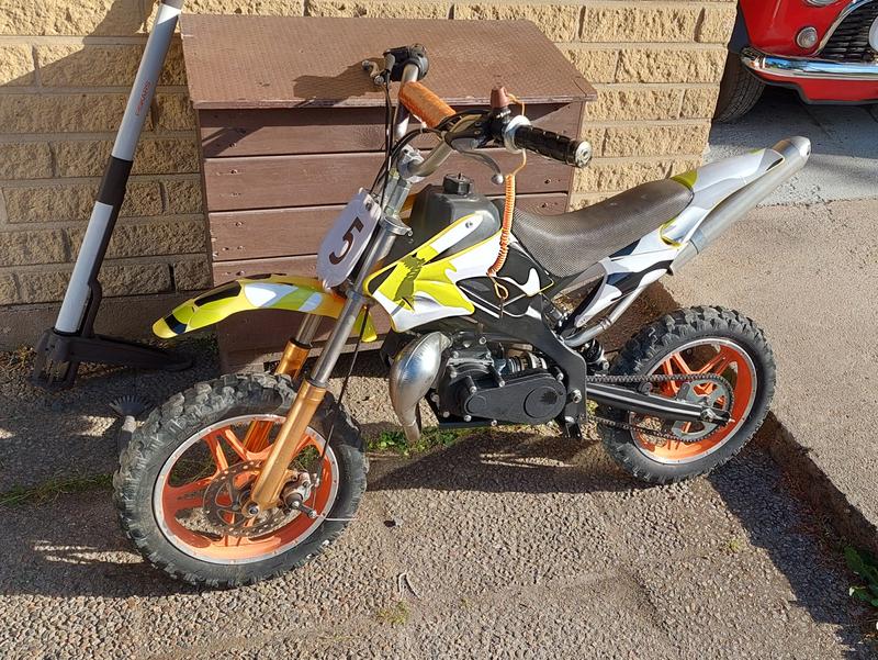

    Aikaa oli tässä kohtaa kulunut jo sen verran, että poikakin oli jo saanut ensimmäisen oman minicrossipyörän, ja aloittanut motskariharrastelun.

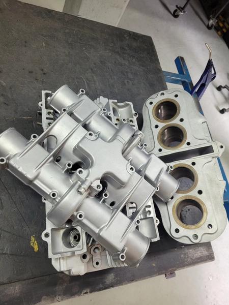

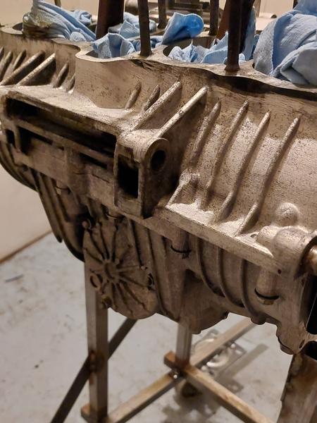

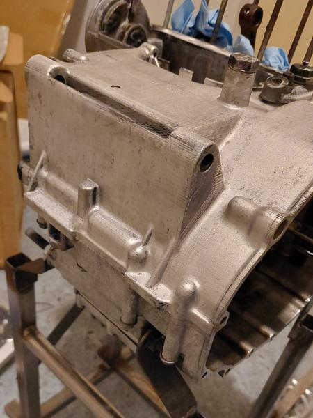

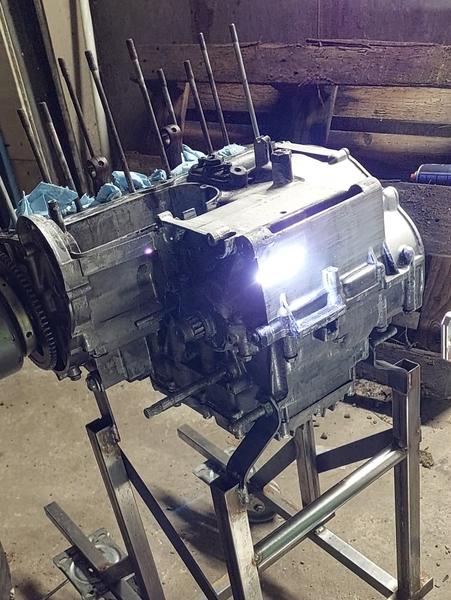

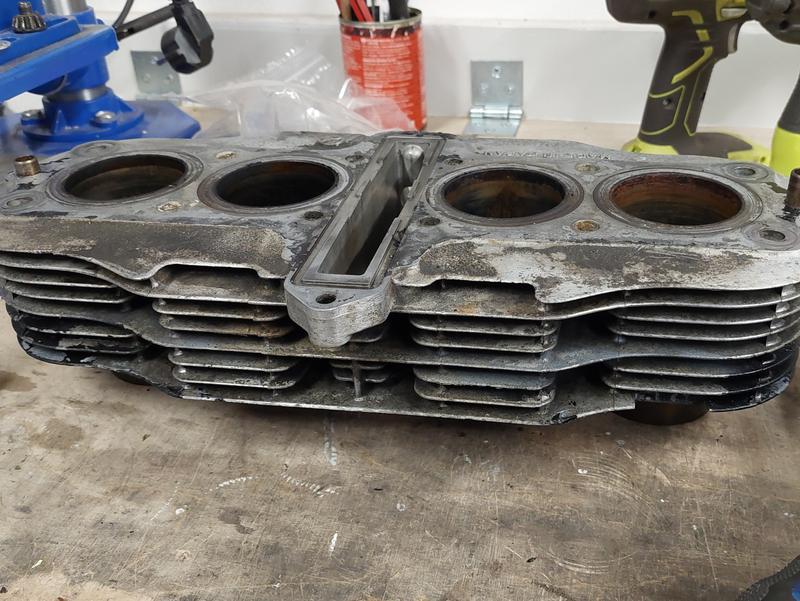

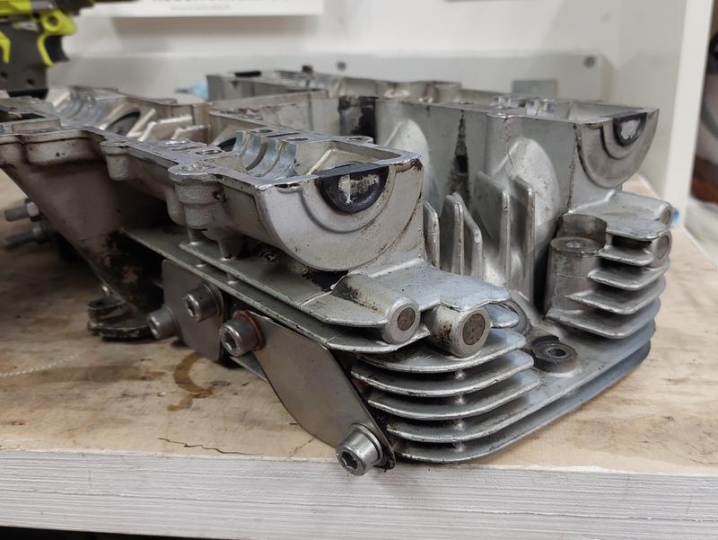

    Elettiin vuotta 2022, ja projekti oli vielä hyvässä vauhdissa. Tarkoitushan oli pienistä epäilyksistä huolimatta kokeilla moottorin maalausta. Suunnitelma oli maalata ensin pelkät lohkot sylinteripaketin ollessa vielä paikallaan, ja sylinterit olisin maalannut irrallaan myöhemmin. Syynä tähän oli lohkojen helpompi puhdistus, kun ei tarvinnut pelätä lian tai puhdistusaineiden pääsemistä koneen sisään. Koneen purku ennen maalausta olisi taas tuonut väkisinkin öljy- ja rasvavalumia maalattaville pinnoille, sekä maalaamattomien kohtien suojaus olisi ollut työlästä. Maaliksi valikoitui aiemmin esitelty musta VHT engine enamel + primer. Tuota maalia oli jossakin kehuttu, ja hintakin antoi ymmärtää kyseessä olevan hieman parempaa tavaraa.
    Puhdistin lohkot ensin liuottimella useampaan kertaan. Konehan oli huoltopukilla, joka helpottikin hommaa kummasti, kun koneen sai moneen eri asentoon seisomaan. Liottimen jälkeen puhalsin pinnat vielä soodalla irtolian irtisaamiseksi. Soodan jälkeen tietenkin huolellinen huuhtelu, ja olisikohan vielä tehty kierros jollakin pesuaineella. Pintojen ollessa puhtaat, karhensin pinnat karhunkielellä. Pitkän jynssäämisen jälkeen päästiin maalaamaan. Primerit pohjalle, ja ohjeita noudattaen loput kerrokset. Lopputulos maalauksen jälkeen näytti erittäin hyvältä, maalipinta oli kiiltävä ja hyvin peittävä. Kone jäi rauhassa kuivumaan viikoksi tai kahdeksi.
    Olin ollut hieman epäileväinen maalin keston suhteen pitkässä juoksussa, ja kunnon kuivumisen jälkeen oli aika tutkia jälkeä tarkemmin. Pinta näytti todellakin virheettömältä, ja kerkesin olla hetken aikaa tyytyväinen. Päätin kuitenkin kokeilla maalin kestoa näkymättömälle kohdalle pienellä mekaanisella rasituksella. Ja kuinka ollakaan, pintamaali rapsahteli irti hyvinkin herkästi työkalua tarjotessa, paljastaen harmaan pohjamaalin. Pettymys iski, ja totesin ettei maalaus tule kestämään aikaa, kiveniskeymiä sekä lämpösyklejä sillä tavoin kuin olin toivonut. Olisikohan ollut, että maali olisi pitänyt vielä uunittaa ennen käyttöä, taikka lopullinen kovuus saavutettaisiin vasta kuumaksikäytön jälkeen. Uunitus etukäteen ei kotona olisi mitenkään onnistunut rouvan vartioidessa keittiötä, enkä jaksanut uskoa koneen kuumaksikäytönkään tilannetta parantavan niin merkittävästi. Kone olisi pitänyt kuitenkin vielä purkaa, uudelleenkasata sekä asentaa paikoilleen, ja joka vaiheessa olisi riski kolhia maalipintaa.
    Oli siis siirryttävä suunnitelma B:hen, eli osien kirkastamiseen. Kiillotettuja/kiiltäviä pintoja en missään nimessä halunnut, vaan uutuudenmukaista näköä. Alkoi hurja urakka poistaa tuo juuri maalattu maalipinta. Vaikka pintamaali paikoittain lähtikin herkästi, oli pohjamaali kuitenkin pirun tiukassa. Kokeilin maalinpoistoaineita, sprayna sekä pensselöitävänä, mutta laihoin tuloksin. Noilla nykyaineilla ei tuntunut saavan kuin sotkua aikaan, ilman että maali kuitenkaan irtoaisi kunnolla. Kokeilin myös soodapuhallusta omilla vehkeillä maalin poistoon, mutta sekään ei purrut pohjamaaliin. Minkään muunsorttiset karkeammat ammattilais kuiva-/märkäpuhallukset eivät tulleet kyseeseen, koska puhallusmediaa olisi voinut jostain välistä päästä koneen sisään, ja sellaista riskiä en halunnut ottaa. Olin nähnyt videoita laser- puhdistuksesta, mikä näytti polttavan kaiken mahdollisen töryn metallipinnoilta kuin tuhka tuuleen jättäen jälkeensä puhtaan paljaan pinnan. Lähettyviltä löytyikin aloitteleva laser- tekijä, jonka luokse lähdettiin osien kanssa. Olin purkanut tuossa kohtaa sylinterit ja sivukopat pois päästäksemme paremmin käsiksi ahtaisiin paikkoihin. Toiveissa oli nähtyjen videoiden perusteella saada täysin käyttövalmis pinta. Muutama tunti tiukkaa tykitystä, ja kyllähän pinta puhdistui. Sen tarkemmin laserin toimintaa tuntematta, laser piirtää ikäänkuin edestakaista ohutta viirua "polttokeilassaan", ja valitettavasti työajan loppuessa lopulta kesken lopputuloksessa näkyi paikoittain tuota kuviota. Tekijä oli todellakin ensikertaa tekemässä tämän tyyppistä puhdistusta, ja tämä oli myös hänelle harjoitusta, joten ei moitteita hänelle. Suuremmalla ajankäytöllä olisi tulos varmasti ollut parempi. Kuvissa näkyy tuo polttokeilan koko, sekä lopullinen jälki.
    Jälki ei siis vieläkään kelvannut itselleni, enkä vaivautunut varaamaan uutta sessiota laserille. Konstit tuntuivat loppuvan, eli ainoaksi keinoksi jäi jäi vanha kunnon manuaalinen hinkkaus.
    Nyt oli tullut niin monta hutia peräjälkeen, että tässä kohtaa motivaatio katosi, ja pyörä jäi pölyttymään tallin perälle pitkäksi aikaa.
  18. #108

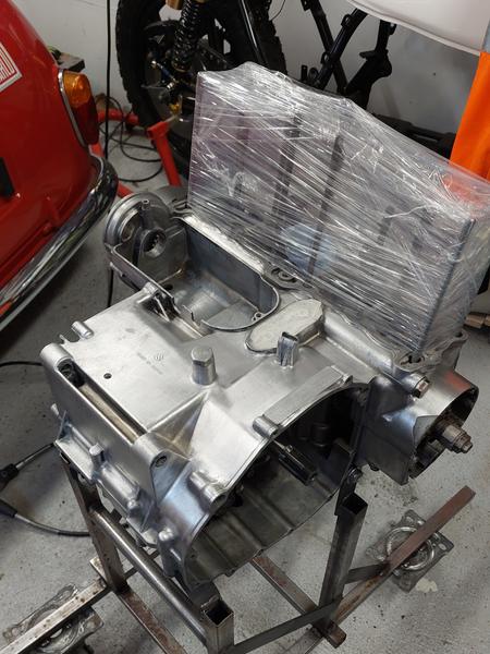

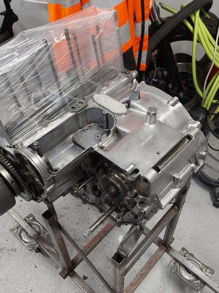

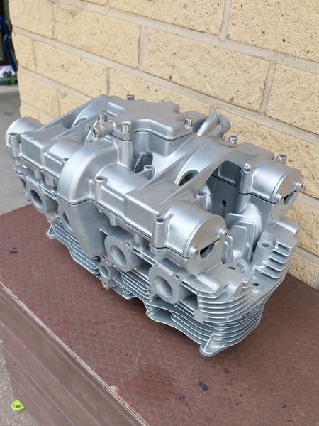

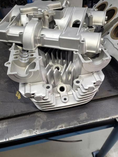

    Heti perään kesällä 2025 alkoi viimein lohkojen puhdistus. Karhunkielisutturoita kului dremelin nokassa melkoinen kasa. Uudella innolla hommassa ei kuitenkaan mennyt kauaa, ja jälki alkoi miellyttää. Lohkoista jää näkyviin lopulta hyvin vähän koneen ollessa kasassa, joten tämä kelpasi itselle. Kuva hieman korostaa kiiltoa, ei näytä todellisuudessa noin kiiltävältä.
    Koneen irto-osat, eli sylinteripaketti, kannet, öljynpohjan sekä sivukopat päätin käyttää täydellisen purkamisen jälkeen märkäpuhalluksessa, eli vapor honingissa. Lähikyliltä löytyi onneksi tämänkin alan osaaja; AMW Dynoservice/Juha. Homma hoitui todella sujuvasti, ja nämä osat eivät käsittelyn jälkeen uusille häpeä. Suurkiitokset Juhalle!
    Kuvia ennen ja jälkeen.

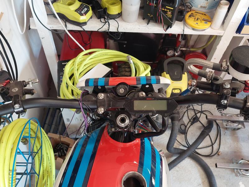

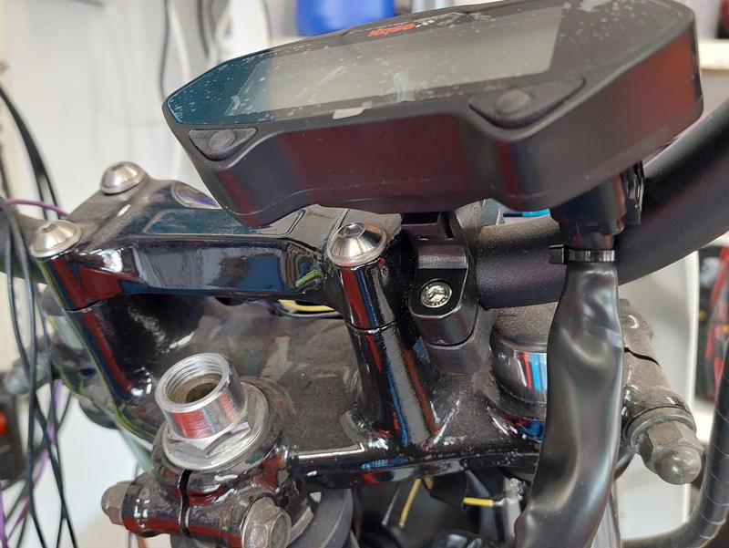

    Mittaristoksi valikoitui Koson DB-01RN. Valintaa puolti hyvin slimmi fyysinen koko, selkeä näkymä, sekä sen sisältämät ominaisuudet. Mittarista löytyy Check engine- lightistä lähtien vaikka mitä, mutta käyttöön tullaan kytkemään seuraavat:
    -nopeus
    -kierrosluku
    -vapaan merkkivalo
    -öljypaineen merkkivalo
    -vilkkujen merkkivalot oikea ja vasen erikseen
    Mittaria ei valitettavasti saa kovinkaan helposti asennettua keskelle ohjaustankoa, sen takaa tulevan johtosarjan pistokkeen takia. Mittarin joutuisi nostamaan todella korkealle jotta pistokkeelle jäisi tilaa, ja se ei vaan yksinkertaisesti näyttäisi toimivalta. Mallailin eri vaihtoehtoja eri sijainneille, ja päädyin lopulta siirtämään mittarin hieman keskilinjasta sivuun. Näin mittarin saa riittävän alas, eikä virtalukon käyttö häiriinny. Mietin myös virtalukon siirtoa jonnekin muualle jotta mittarin saisi "oikealle" paikalle, mutten keksinyt järkevää ratkaisua. Tälläinen kompromissi mittarille, mutta olen kyllä loppupeleissä ihan tyytyväinen tähänkin.

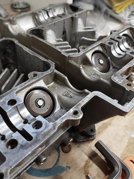

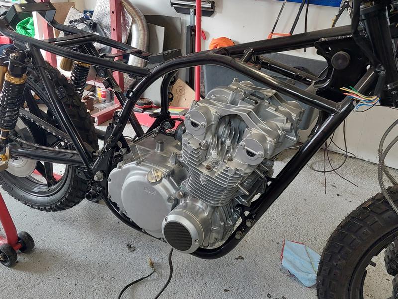

    Takaisin moottorin pariin.
    Koneen uudelleenkasaus sai alkaa. Olin tilannut jo koneen purkuvaiheessa hyvän kasan varaosia, ja osia löytyi vuosien jälkeen vähän sieltätäältä, enkä kaikkea muistanut edes tilanneenikaan. Koneenkasauksesta en kirjoita sen yksityiskohtaisempaa kertomusta, koska en ole missään nimessä riittävän pätevä sellaiseen ollessani ensikertalainen, sekä kuviakin tuli napsittua todella huonosti, mutta käydään karkeasti läpi mitä tarkastettiin ja tehtiin.
    - Kiertokankien laakerit; Laakereissa ei tuntunut lainkaan välystä pystysuunnassa.
    - Männänrenkaat; Mittasin renkaiden katkosvälykset sekä vapaana, että sylinterin sisällä. Molemmissa mitat olivat reilusti toleranssien sisällä, joten en nähnyt tarpeen vaihtaa uusia renkaita. Renkaat myös liikkuivat putsaamisen jälkeen urissaan hyvin.
    - Männät; ei näkynyt kulumia eikä värjäymiä. Uudet männäntappien sokat.
    - Sylinteriputket; Hoonasin hyvin kevyesti. Sylintereissä ei näkynyt kulumajälkiä.
    - Venttiilit; Putsasin venttiililautaset ja varret karstasta. Yksi pakoventtiili tuntui aavistuksen kierolta. Mitään muuta vauriota ei löytynyt saman sylinterin männästä eikä kannesta. Tuon venttiilin vaihdoin uuteen. Läppäsin tiivistys/seetipinnat jokaisesta, sekä vaihdoin uudet venttiilinvarren kumit. Venttiilinjouset mittasin, ja ne olivat hyvin toleransseissa. Koneen ollessa kasassa mittasin myös venttiilinvälykset. Muutamaa joutui säätämään, ja näissähän on todella pienet toleranssit 0.03-0.08mm.
    - Täydellinen tiivistesarja. Sylinterien alatiiviste, kannentiiviste, nokka-akselien puolikuu- tiivisteet, venttiilikopan ja huohotinkannen tiivisteet, imukaulojen o-renkaat, starttimoottorin tiiviste, öljynpaineanturin tiiviste, sekä kaikkien sivukoppien tiivisteet.
    - Kytkin; mittasin kitkalevyjen pintojen paksuudet, ja ne olivat kirkkaasti toleranssien yläpäässä. En lähtenyt vaihtamaan. Uudet painelevyn jouset löytyivät varaosien joukosta, joten ne pääsivät paikoilleen.
    - Ketjunkiristin; muistelin että kiristin olisi vuotanut öljyä jostain kohtaa, joten purin kiristimen atomeiksi, ja vaihdoin kaikki sen sisältämät o-renkaat ja tiivisteet uusiin.
    Olisikohan tuossa suurinpiirtein kaikki, voi olla että jotain unohtui. Olettaisin, että konetta on joskus remontoitu jossain määrin, sillä purkaessa löytyi muutamia nylpättyjä pultinkantoja, sekä jopa katkenneita pultteja mm. kytkimestä ja kannesta. Myöskin kulutusosien yllättävän hyvä kunto puoltaisi tuota, vaikkakin koneella on ajettu "vain" 50tkm.
    Koneenkasaus oli kyllä mukavaa puuhaa, ja tosiaan ensimäistä kertaa purin mitään moottoria noinkaan pitkälle. Korjausopas oli apuna, ja kaikki liikkuvat osat voitelin Redlinen moottorinkasausöljyllä ennen asennusta. Kaikki kiristykset tietenkin momenttiavaimella. Lopulta kone omalle paikalleen, ja yksi etappi taas suoritettu. Lopullinen tulos kasaukselle toki saadaan vasta kun se puskee savua pihalle.
