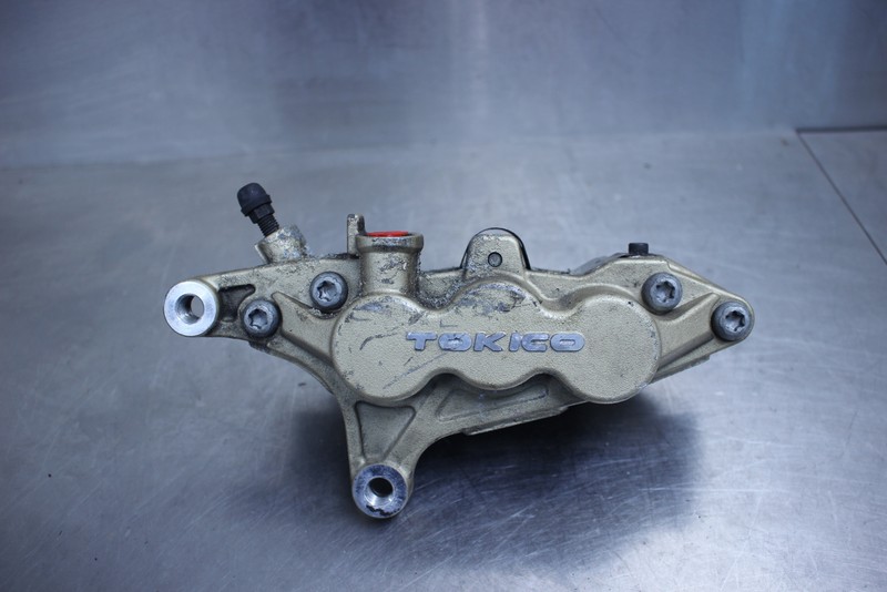

    Ite googlettelin ja kattelin, että tuossa Gen1 bussissa olis kuusmäntäiset tokicon satulat 90 mm pulttivälillä.
    Mutta mutta, tuohon saa adaptereita, joilla 40 mm ja 65 mm kiinnityksellä olevat satulat saa menemään.
    Mutta mutta, niin tuohon saa adaptereita, joilla 40 mm ja 65 mm kiinnityksellä olevat satulat saad menemään.

    Tokicon kuusmäntäset ovat erittäin huonomaineiset. Kyllähän ne männät pitää kaivaa esiin ja putsata. Jos tiivisteet eivät ole pahasti muodottomat ja turvoksissa niin Sulo Vilen vetää vanhoilla kasaan. Ei maksa kuin lirauksen jarrunestettä ja putsausaineita tämä remppa.

    Lainaa PrivateeR kirjoitti Katso viesti
    Toki jos noi satulat on noin "pienessä" roolissa jarrutustehon suhteen, ni eihä niitä tartte välttämättä vaihtaa. Toki sitte bräkellä pitää huuhtoo että männät lähtee liikkumaan kunnolla. Veikkaisin että ovat tällä hetkellä hieman tahmeat vaikka liikkuvat kyllä.
    Olin vain siinä uskossa että noi satulat ois isossa roolissa ku ne kuitenki on ne jotka puristaa sitä jarrua...
    Eli nyt ihan asian selvennykseksi : Laita seuraavat asiat järjestykseen jarrutehon suhteen, tehokkain ensin!
    1) Jarrusatulat
    2) Teräspunosletkut
    3) Pääsylinteri
    4) Jarrupalat
    Suzukista ja katuajelusta(?) kun puhutaan niin järjestys:
    1) Jarrupääsylkkä + letkut (turha vaihtaa vain toista)
    2) Palat
    3) Jarrusatulat.

    Eipä noi adapteritkaan kalliita ole ja mulla on tosiaan P4/34 satulat hyllyssä. Voivat olla tikissä jopa pelkällä putsaamisella. Sen nyt vois itekin tehä, jos noi jotakuta kiinnostaa.
    Mikä pulttijako noissa on?
