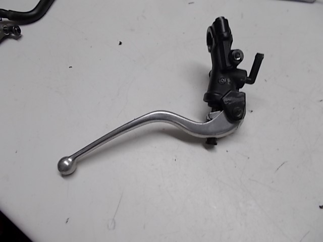

    Purkuosat.netissä olisi 2009 rytkösen pääsylkkä+kahva ylimäärisenä. Ilmausnippa puuttuu mutta tuskin vaikea metsästää. Hintaa kuitenkin alle puolet uudesta rcs19:stä. Olisikohan tuo kokeilemisen arvoinen?
    Ootellaan, jos joku oikeasti viisas ilmaantuu.
    Ja jos ilmaantuis vastaava osa vielä halvemmalla. (ja samalla ostaa tiivistesarjan siihen, ~30 €).
    Äkkinäisiä ebay-hakuja. Ei varsinaisia ostosuosituksia.
    https://www.ebay.de/itm/2007-2008-07-08-YAMAHA-YZF-R1-BREMBO-FRONT-BRAKE-MASTER-CYLINDER-PUMP-0177/264204482679?hash=item3d83d07877:g:6CEAAOSwrndcbCI N:rk:6f:0
    https://www.ebay.de/itm/07-08-YAMAHA-YZF-R1-BEMBO-SEMI-RADIAL-FRONT-BRAKE-MASTER-CYLINDER-WITH-LEVER/143061929494?epid=2298378539&hash=item214f27ce16:g :gtcAAOSw7R9cHoWT:rk:16f:0
    02 Mille R
  17. #77
    Sama sylkkä näyttäisi olevan kuin jälkimmäisessä linkissä.
    http://www.purkuosat.net/images/R109/R1092/DSCN5813.JPG
    Ja hinta suunnilleen sama mutta ei tulleja yms. Mutta tosiaan jos viisaammat osaisi kertoa kannattaako tuollaista edes kokeilla niin voisin ehkä harkita.
