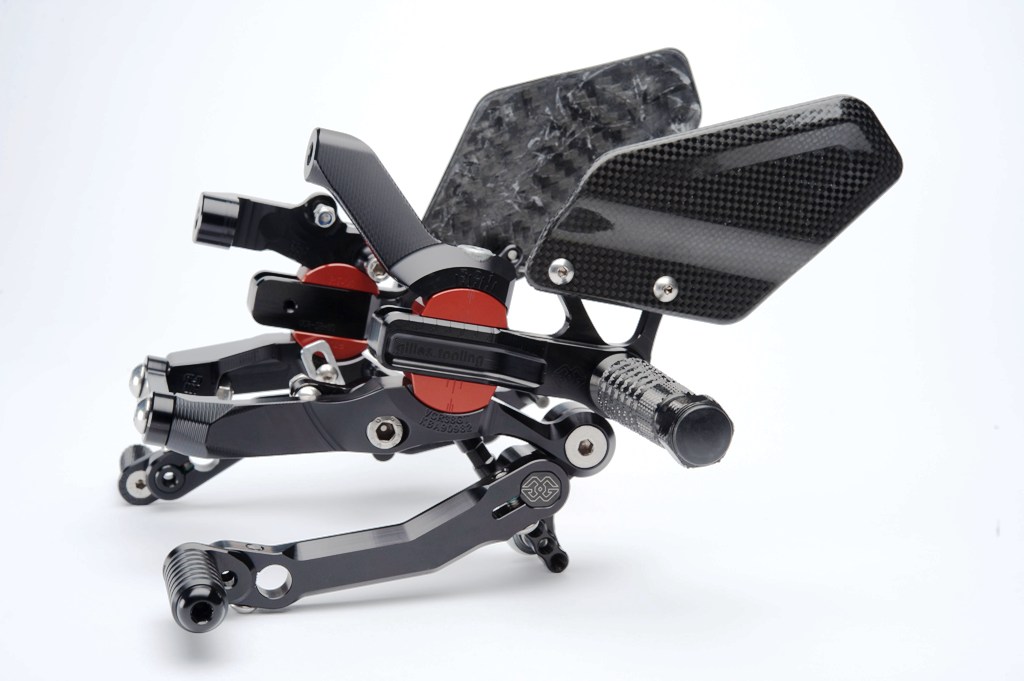

    Gillesin kilkkeet on kyllä hienon näkösiä, mutta käytännössä esim. tää sarja on aika hankala ja kaadossa herkästi hajoava verrattuna vaikkapa PP-tuningiin: https://www.hotnrare.com/images/prodotti/GTVCR-D04.jpg
    Kaadossa yleensä hajoo lähinnä jalkatappi, vivun pää, joten niitä kannattaa olla parit varastossa. Ja tietty jalkatapin kiinnityspultteja parit. Uusissa PP-tuningin sarjoissa on jarru- ja vaihdepoljinten päät taittuvaa mallia, joten eivät rikkoudu niin herkästi (tuli testattua ja toimii).
