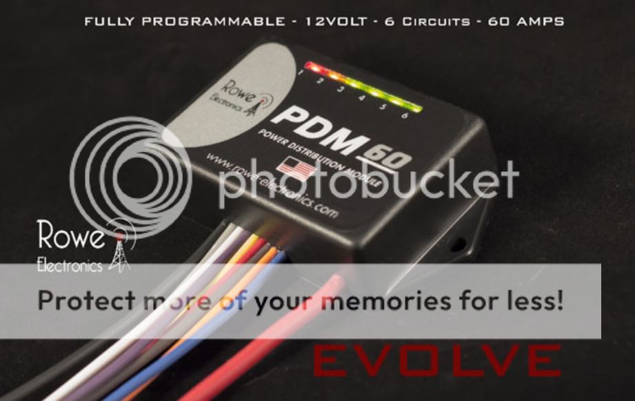

    Pistin viime viikolla tilauksen sisään PDM60 power ”jakelijasta” nyt kun mopossa on tuo can-väylä systeemi, niin virran ottaminen/ryöstäminen eri härpäkkeille ei olekaan niin yksinkertaista tai no voisihan kaiken kytkeä suoraan vain akulle. Halusin kuitenkin vähän erilaisen ratkaisun, mihin olisi myös jatkossa helppo tehdä muutoksia ja lisätä tarpeen mukaan virtaa vaativia lisälaitteita.
    Tuo BMW:n tehdas virranulosotto kyykkää heti, kun kuormaa lisää vähän enemmän, esim. sähköasusteet.

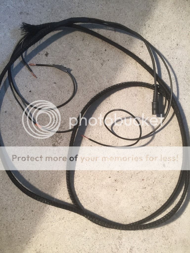

    Nyt pääsiäisen aikaan oli aikaa laittaa jo johdotus valmiiksi, postin pitäisi tuoda tiistaina itse boxi, niin ei tarvitse sitten enää johdotusten kanssa kikkailla. Tein tuollaisen valmiin johtonipun, mihin pujotin sisään kolme johtoa eli sähkötakille ja –sukille ja sitten triggerin johto, eli ryöstin herätevirran (älyn) edestä navin johdosta (vihreä) PDM60:lle joka tulee siis sijaitsemaan takana kyytiläisen penkin alla. Lisäksi toinen johtopari vielä akulle.

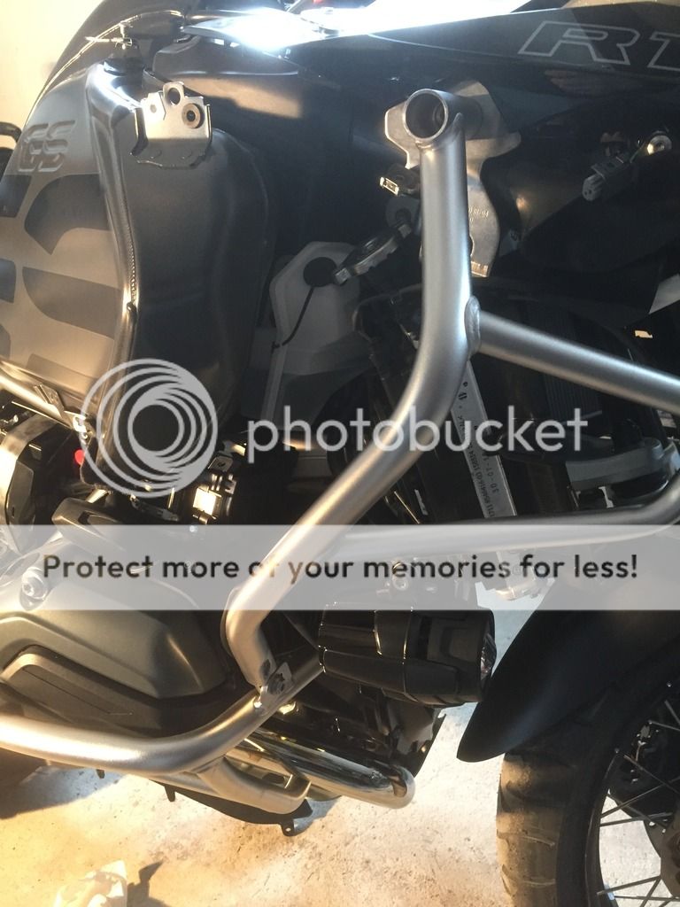

    Sivuposken otin irti, jotta sain johdon siististi vedettyä, koska eteen oli kuitenkin saatava pistoke sähkövaatteiden säätimille.

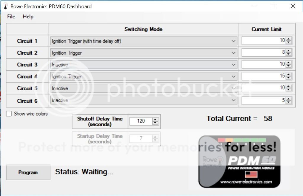

    PDM60:ssa on kuusi ulosottoa, joita voi sitten ohjelmoida (windows) eri tehoisille lisävarusteille. Mulla valkoinen johto on 10 sulake, eli laitan takalaukkuun toisen virran ulosoton, joka kestää vähän enemmän, kuin CAN-väylä ohjattu pistoke, muutin myös virran katkaisun niin, että on vielä 2 min päällä, kun pyörästä katkeaa virrat.
    Lilan johtoon ohjelmoin 8 amp sulakkeen, tähän tulee siis sähkötakin ja –sukkien säätö.
    Muut jää vielä vapaaksi odottamaan käyttöä, lisäpitkät laitan ainakin jossain vaiheessa, ennen kuin syksyn pimeys taas kesän jälkeen koittaa.
