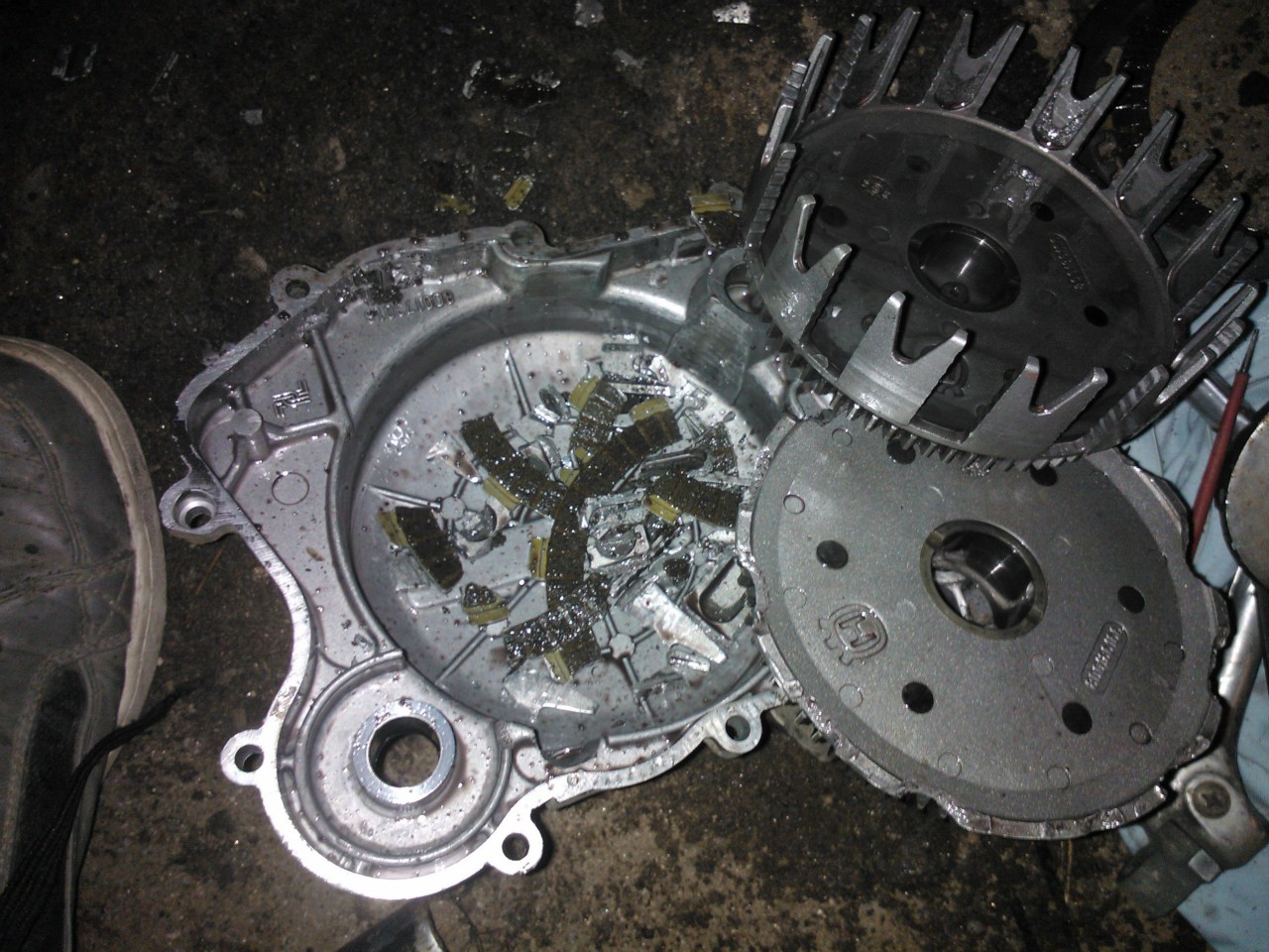

    Sanoisin, etää sulla on se kytkinkori kulunut hampaille.
    http://www.motot.net/galleria/kuvat/.../WP_000006.jpg
    Tossa oikealla ylhäällä. Älä välitä noista muista rojuista.
    Eli enskassa tuo kytkin on hieman rankemalla käytöllä kuin katupyörissä. Ne kytkinlevyt nakertaa pikkuhiljaa kolot kytkinkoriin.
    Ensiavuksi auttaa hampaiden hiominen pois, mutta kuten arvata saattaa siihen kytkinlevyjen ja kytkinkorin väliin jää sama väljyys, eli ne kytkinlevyt pääsee liikkumaan ja hakkaamaan itselleen lisää tilaa.
    Mutta kun olet ne hampaat hionut pois, niin löytyy se vapaa helpommin. Samoin jos on ollut ongelmana stumppaaminen, kun olet laittanut paikallaan ollessa ykkösen päälle, niin sekin korjaantuu hampaiden pois viilaamisella.
