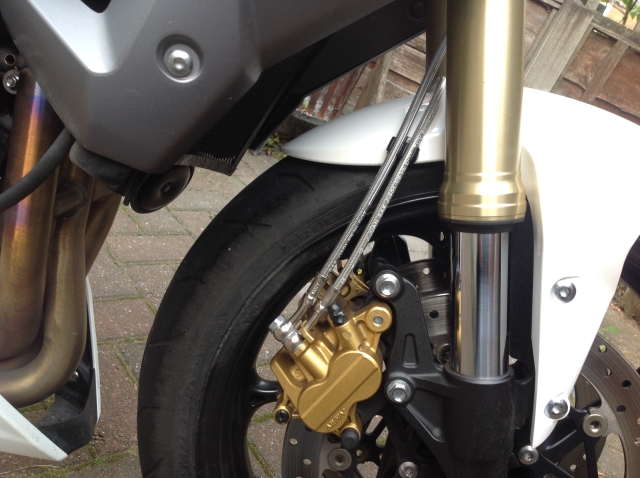

  14. #104
    Tukikohdassakin meksut tänään ollu ahkeria... Sain kun sainkin irti tuon haljenneen etujarruletkun, ja nyt vain sitten pähkäilyä, jotta pystyvätköhän Muuramessa, Hydroscand:illa tekemään tuota sittenkään....?
    On nimittäin tuo T-haara-kappale SE ongelma tässä, (n:o 5)! Olisin niiii-in mieluusti teettänyt teräspunosletkut, ja sovittiinkin jo treffitkin maanantaille, koska ei enää arvaa hommata kumiletkuja! Mutta jos tuon teko ei onnistu, niin sit täytynee tilata "aikapommi",.......voi voi!
    Tai sit jutaillaan Transalpilla, se kun ei ole koskaan vielä jättänyt tienpäälle, kuten Gessu on jo kolmesti - ainakin!

    Mitäs ihmeellistä siinä on, jos on tavanomaista jarruletkua tuo pätkä? Mikseivät siis pystyisi tekemään, jos muut letkut pystyy?
    Tunturi Sport > Monkey > GT125 > CB350T > yli 20v.taukoa > XT600Z > R1100GS savuna ilmaan, tuhopolttaja iski, > R850GS (pappamopo), lastutettuna, pörinäputkella ja hieman näpelöitynä peräti tältä vuosituhannelta (2001). AV-jutaaja 35.
  16. #106
    Lainaa MViktor kirjoitti Katso viesti
    Kts. kuvasta! Ei ole "tavanomaista" eikä "pätkä"....
  17. #107
    Tuolta löytyisi apuja, mutta ei halavalla:
    https://www.storm-motor.fi/osat/moot...tc-62-bm026-5/
    Juke
    BMW R1300 GSA 2025 + Yamaha SR 400 2016
    Exät:
    BMW R1250 GS 2019
    BMW R1200 GSA 2016 (R.I.P.)
    BMW K1200 RS 2002
    BMW F650 GS 2002
    BMW K100 RS 1990
    BMW K100 RS 1986
    BMW R100 RS 1979
    Yamaha SR 500 1980
    Suzuki TS 125 M 1975
  18. #108
    Lainaa Juke kirjoitti Katso viesti
    Tnx Juke vinkistä! Ehdottomasti harkintaan ....vaan ennättääkö, ompi toinen juttu...?
  19. #109
    Tuohon riittää yksinkertaisimmillaan "putkenpätkä" jossa on kierre läpi, olisko se joku naaras-kaksoisnippa, tms.
    Toiseen päähän yksi banjo ja toiseen päähän kaksi. Hyde firmasta luulisi kyllä löytyvän oikein t-haara kappaleenkin banjoille.
    R1200GS
    AVJ#49 -15, -16, -17, -18
  20. #110
    Lainaa HO266 kirjoitti Katso viesti
    Vahvistit juuri uskoani, hyvä veli!

    kyllä luulis ammattiliikkeen pystyvän hoitaa t-haaraisen letkun kun osia saa motonetistäkin
    http://www.motonet.fi/fi/tuote/22213...aara-M10x125mm
    tai kilpaileva vaihtoehto allaolevan kuvan mukainen. tun tuplabanjon vois laittaa jarrusatulan sijaan osaan 4 kiinni. Tuplabanjo siis tavallaan poistaa T-haaran tarpeen.
  24. #114
    Ei nyt sentäs anneta minkään kuumeen yllättää. Paitsi ny jutauskuumeehan on jo tietty kova.
  25. #115
    [QUOTE
    [/QUOTE]
    Siis näinhän se tietysti on yleensä pääsylkyltä satuloille.
    Tossa beemerin kuvassa vaan on turhaa rojua niin paljon että olennainen jää näkemättä.
    R1200GS

    Jaa, onkos tehtaanpaappa murjassu letkun keskelle haaroituksen? Eikö ne lähe siitä kierteellä irki?

  28. #118
    Lainaa TIJ kirjoitti Katso viesti
    ..Tuplabanjo siis tavallaan poistaa T-haaran tarpeen.
    Juu, tuplabanjo on tiätty ratkaisu, mutta kun haluais mielummin pitää LT:n jarruletkujen reitit "tehdasreitteinä"...
    Mutta täältä laitoin setin tilaukseen, kaverin vinkistä, (nöyrä kiitos Risto!), ja tässäkin taitaa mennä tuplabanjoksi.... Toivottavasti tulee luvatussa 2-7:ssä vrk:ssa!
    Herramme kädessähän se tämäkin !
