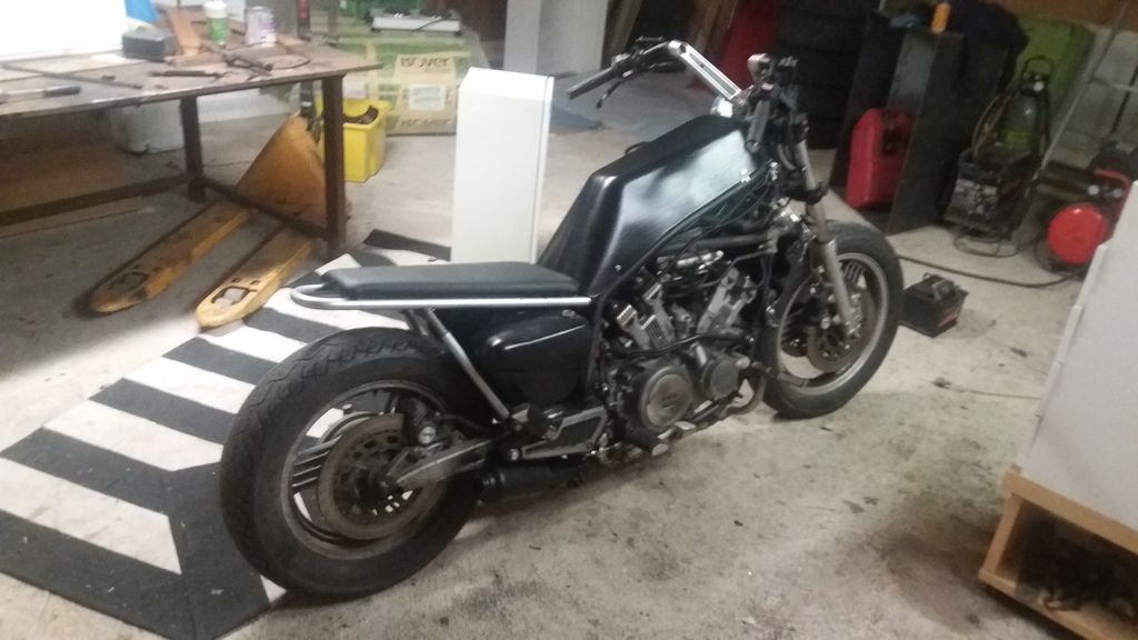

    Mopo on siis yamahan venture -87.
    Laitan nyt kummiskin ennen kysymysvirtaa muutaman kuvan kauhistuksesta.
    Muutama kuukausi sitte:
    Nyte:

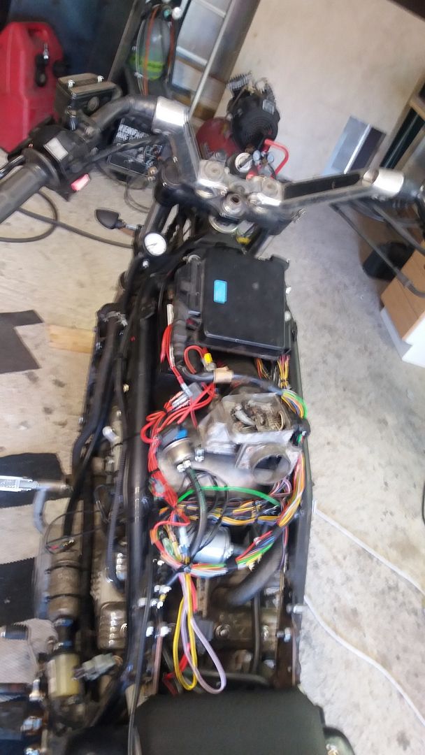

    Laittelin pikaisesti väsätyt bensiiniletkutukset hiven paremmin. Säädin piiloon ja suodin lisätty.
    Perkl.
    Aika paljon joutuu viä muuttamaan mutta tämä tuleva toivottava kausi lusitaan näin.

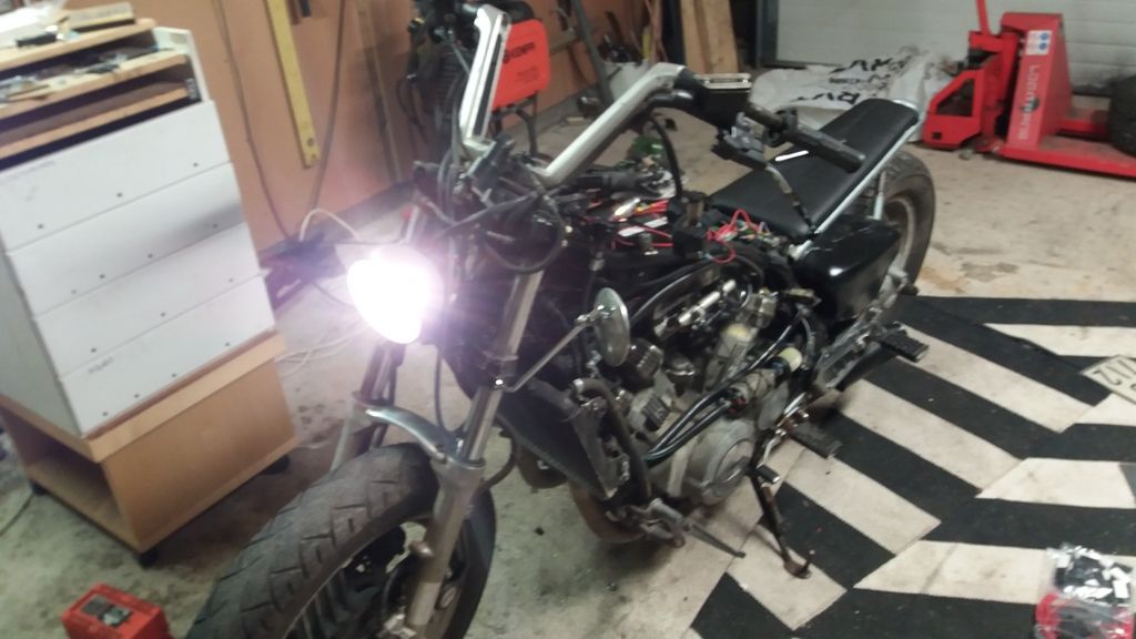

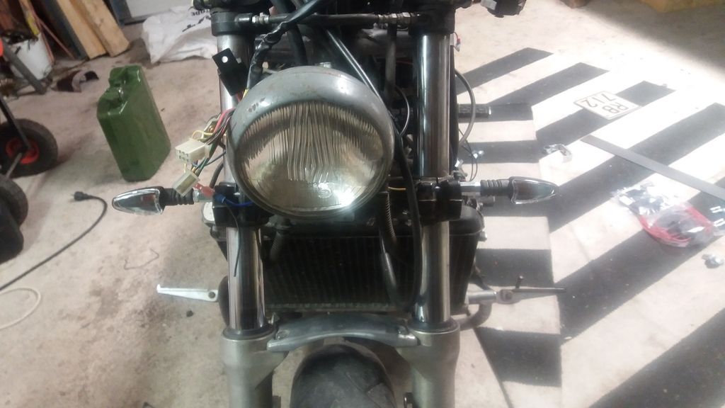

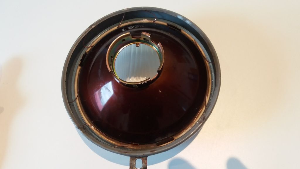

    Virkkailen ajovaloa. Sain jonku pyöreän löytölyhdyn onnettomalla polttimolla. Vaihtelen siihen H4 umpion. Ei ihan sovi umpio mutta pakko seo jotaki kokeilla...
    Taas säästyy 50 euroa ja vaiva uuden hakemiselta
    Virittelin umpion kiinnityskehykseen hitsauslangalla. Ja sitte polymeerilimaa päälle.
    Josko siinä olis huamenna pitkät ja lyhyet
    Aikas kivan patinoitunu lyhty. Rumahan seo mutta hälläpä väliä.
    Vielä en kokeillu sopiiko H4 polttimo kannalla tuonne sisäänsä. Jos ei sovi ni sitte taivutellaan polttimon lattaliittimiä.
    Polttimon lattaliittimiä piti taivutella et sopii lyhdyn sisälle. Epäilyttävä viritelmä ja varmasti oikein kiva vaihtaa tienpäällä mutta toimii.

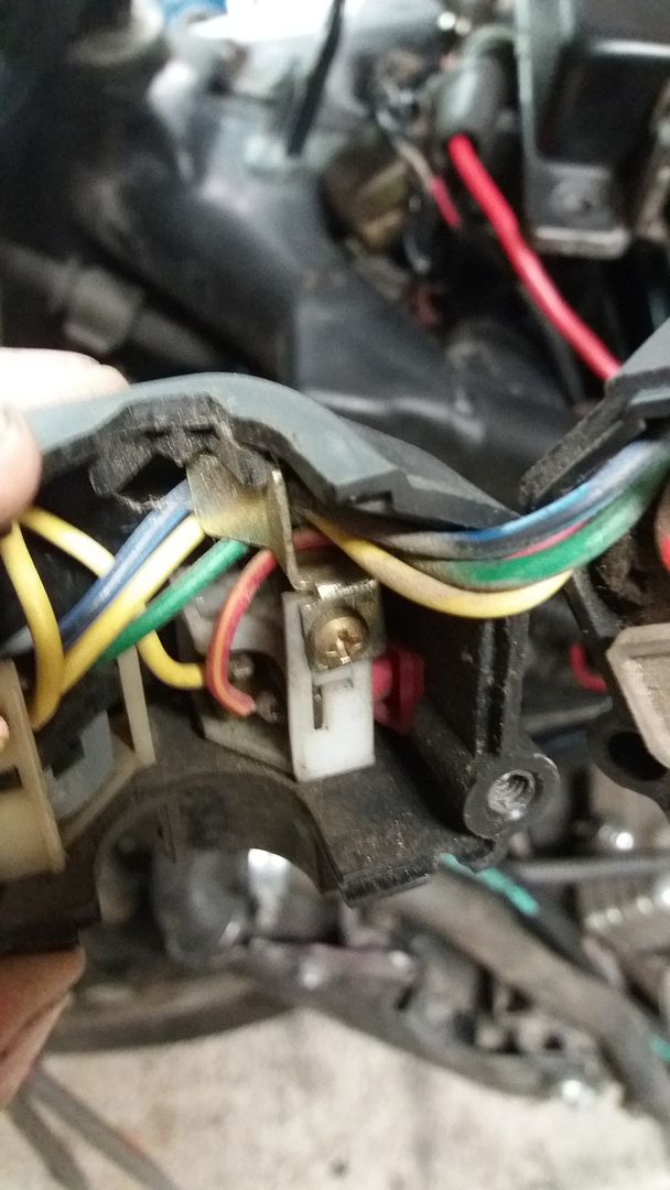

    Tutkiskelin ohjaustankon pitkät lyhyet kytkintä. Lähivalojen kärjet tuhoutuneet. Laitan vaihtokärkireleen. Lähivalojen ylimääräiseksi jäävän johdon saan näin anastettua "ryypylle".
    Ja nyt "ryypylle"
    Riipaisin vielä pikaisesti valot toimintakuntoon. Vaihtokärki relettä ei löytyny nurkista mutta ei se mitään. Eli vielä rele ja johtoja teipillä nippuun. Sitte vielä vilkut ja takavalot ja sähköjen osalta selvä. Tai nii se kompura...

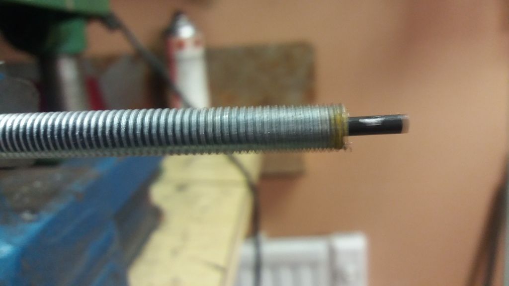

    Mieten etuvilkkujen kiinnitystä. Keula on täynä johtoa, letkua, relettä. Jos askartelen vilkuille näkyvän uuden kiinnikkeen sekametelisoppa hyppää silmille.
    Porasin M8 pulttiin 60 mm pitkän reijän keskelle. Poistin sivuvilkun maadoituskarvan. Plussa johto pultista läpi.
    Ei ollu pitkiä M8 mutuja eli on vielä kesken mut idea selvinnee.

    Laittelin toisempualen vilkun kans. Iha ok tuli.

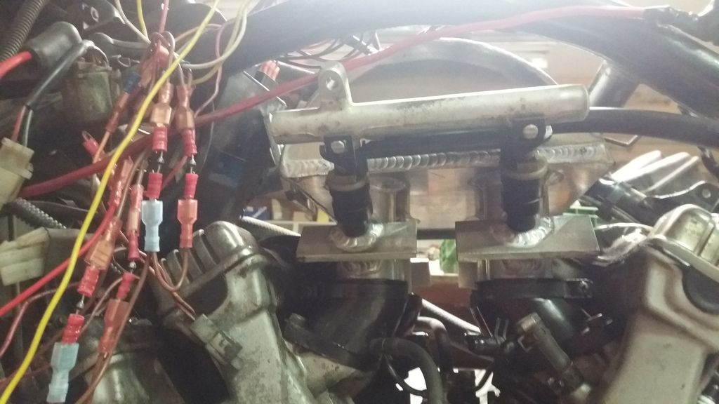

    Suuttimille tai siis suutin kiskolle tarttis taivutella jonkinmoinen tuki.
    Alunperin piti laittaa suuttimille letkut muttakun sopiva suutintukki sattui löytymään niin hyödynsin sen.
    Ajattelin plenun alta peltiä ja se sitten painaisi vasemman ja oikean puolen suutittukkia.
    Vanha kuva mutta antaa jotain ajatusta.
    Imusarjan suuttimen porauksen ympärillä on siis hitsattu joutavanpäiväinen ruma levy. Mutta se varmasti leikellään talven kuluessa pois.

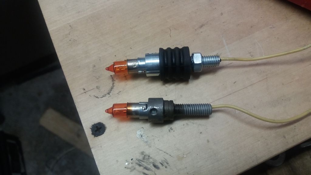

    Vilkkujen kanssa säätäessä meni vähä enempi aikaa.
    Vilkussa on kuminen jousto eikä tuo saanut maita. Paloittelin kumin sivuleikkureilla suuremalti pois ja loput poltin. Sitte putsaus ja tinasin jenkanysän ja lampun pitimen yhteen. Ja sehän laitetaan toimimaan niiku mä sen ajattelin. Vaikka pidemmän kaavan kautta prkl.
  26. #26
    Värkkäsin toiselle sivuvilkulle saman operaation. Vaihdoin myös kirkkaammat polttimot. 21W vilkkurele sattui löytymään auton tavaratilasta.
    Kahvan vilkkukytkimestä on näköjään kaivettu koskettimet veks. Että siinäki taas askartelua hetkeksi.

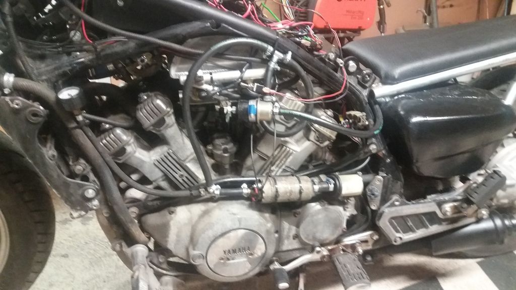

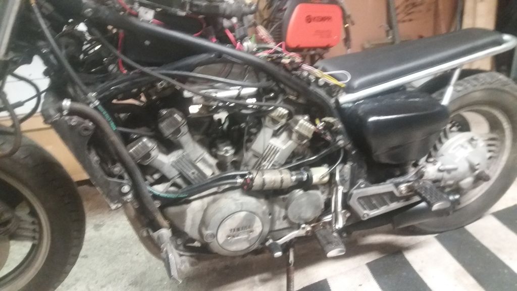

    Ruiskun eculle laittelin kiinnikkeet.
    Ilmanputsari puuttuu ilmamäärämittarin päästä.
    Pieni koeajo. Huomasin että bensasuotimen letkuside puuttuu. Noh eipä tuossa ole kuin 2 bar bensanpainetta. Mutta letkuklemmarin toki tarttee. Toivottavasti en unohda...
