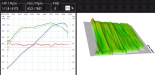

Löyty edellisen omistajan teettämä penkityslappukin. Veikee notkaus 5800 rpm kohdalla custom kartalla, tuskin haittaa käytännössä...
