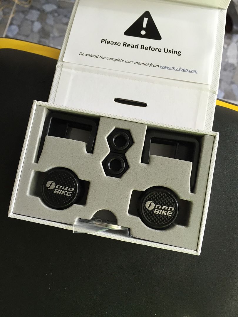

Paketti on yllättävän siisti. jos sillä on nyt mitään väliä. kansi lukkiutuu magneetilla.
Sisällä on kaksi venttiili anturia, 4 mutteria joilla voi lukita anturit ja 2 avaimenperä avainta joilla voi lukituksen avata.

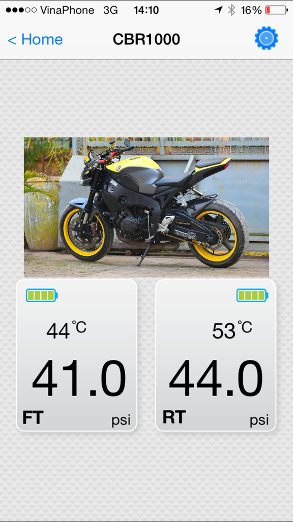

Tuote kertoo ilmanpaineen ja lämpötilan.
Jos painetta on liian vähän tai liikaa puhelin varoittaa siitä antamalla äänimerkin, ja jos käytössä on kypäräpuhelin niin ainakin Sena 20s mallissa varoitus ääni tulee kypärään. taustalla toimiminen vaatii että GPS on päällä bluetoothin lisäksi koska tuote nähtävästi hakee korkeustiedot että tietää missä korkeudella mennään.
Ohjelmaan saa oman kuvankin ladattua jos niin haluaa.
Ja kun ilmanpaine putoaa niin alkaa varoitusääni soimaan, tämä tapahtuu myös kun tulet pyörän lähelle. puhelin alkaa huutamaan sireenin lailla että nyt on jotain vikaa. Ohjelma myös kertoo koska paineet on mitattu viimeisen kerran.

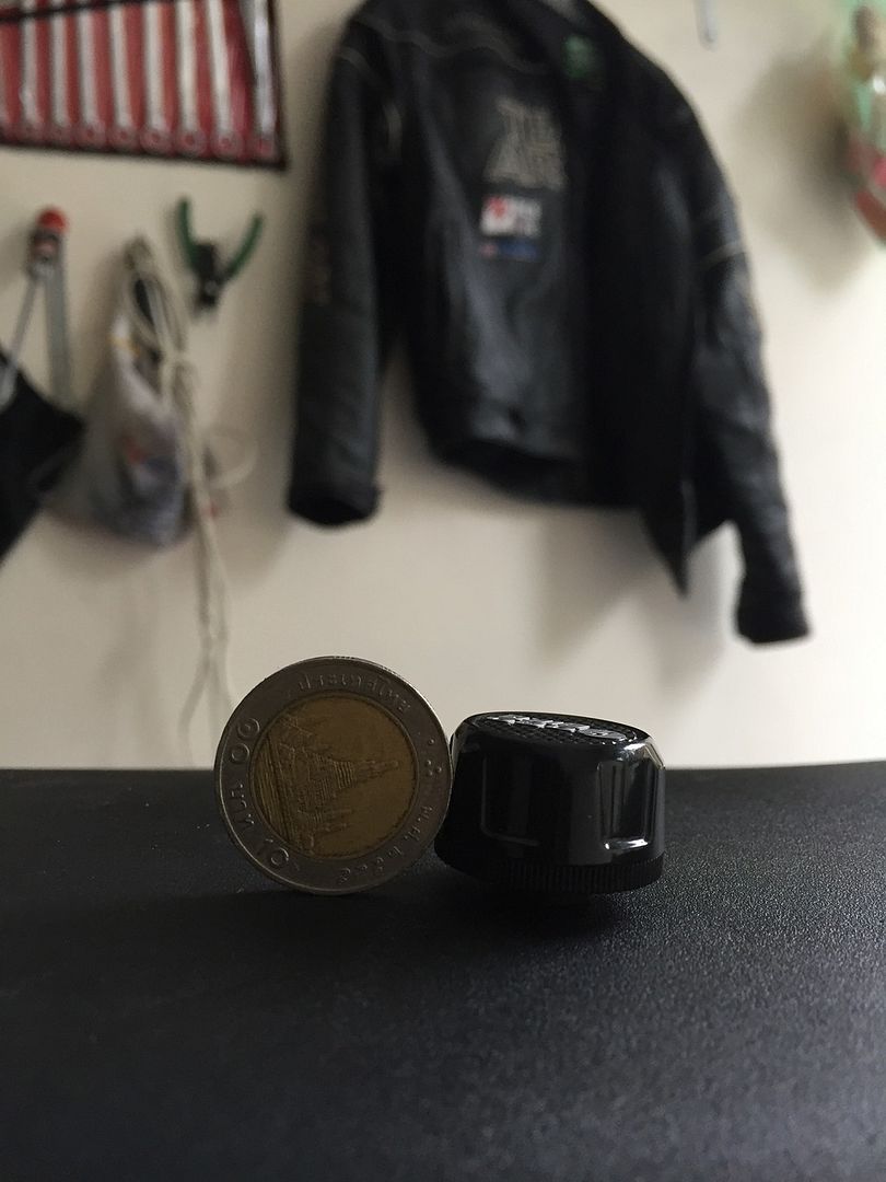

Otatko kuvan miltä tuo mokkula näyttää vanteella? Itseäni mietityttää tuo koko...

esim. tämä oli hyvä tieto: The FOBO Bike app lets you choose to display tire pressure in PSI, BAR, kPa, and even kgf/cm2, as well as selecting Fahrenheit or Celsius as the sensor read temperature.
