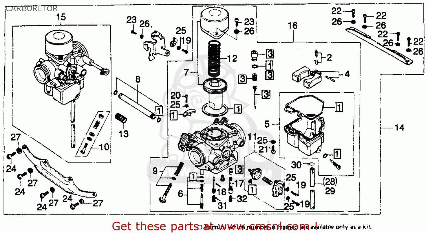

    Eli tämmöset:
    Näissä ei ole kalvoja luisteja nostamassa.

    Eli tämmöset:
    Ei ole alipainekalvoja vaan on tuo alipainemäntä joka ajaa saman asian. Tuo malli on hivenen ikävämpi jos tuonne männän ja kammion väliin menee vaikka pari tippaa vettä Aikoinaan tuli CX:n kanssa noita ihmeteltyä. SU kaasutin on kait näiden esi-isä https://fi.wikipedia.org/wiki/SU-kaasutin
    Alipainekalvoa käytettiin aikoinaan Stromberg kaasareissa
