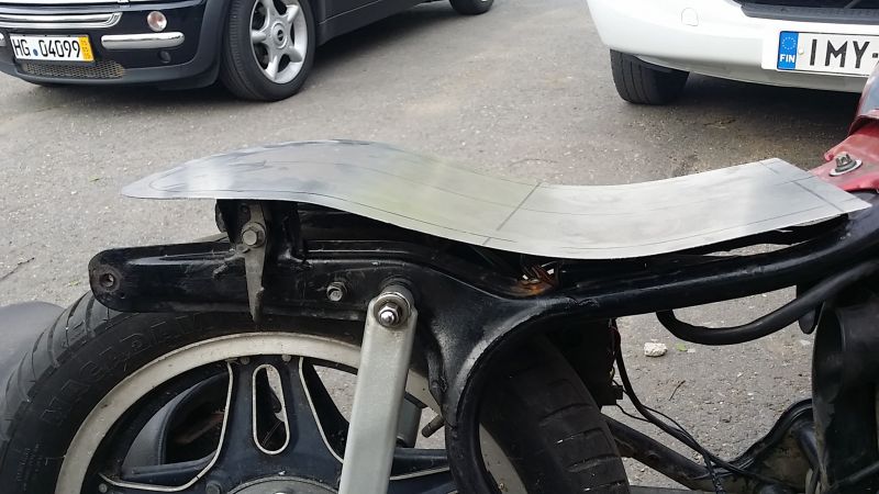

Kuinka peltinen penkin runko päällystetään? Entäpä Minkälaisesta materiaalista penkki tulisi tehdä että saisi yhdenistuttavan ja tarvittaessa vaihdettavan kaksoispenkin?

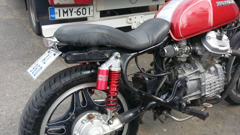

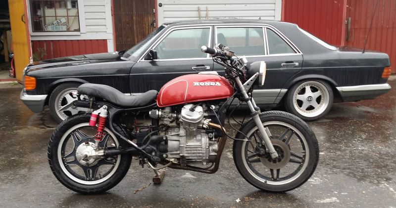

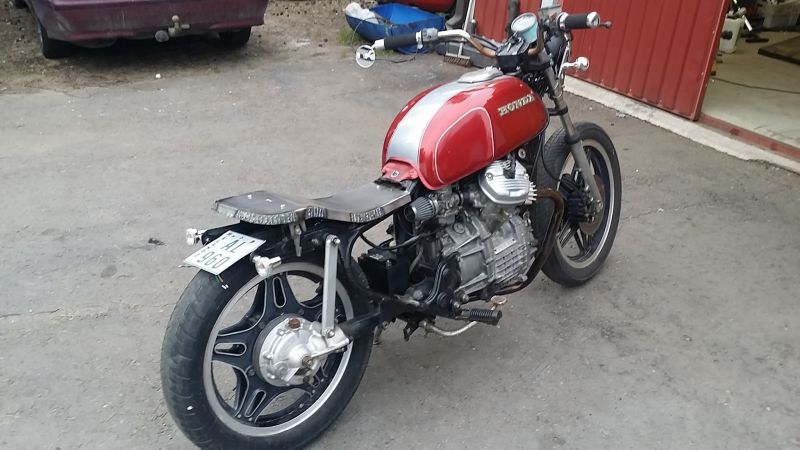

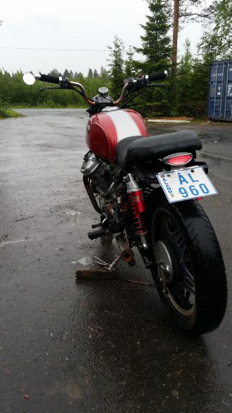

nonnii, jotaki taas tehtynä... ja ajeltukki jo 200km.
jotai pellinpalasta vaa tallist ja veisteleen. Ei tuu nätti mutta ei oo kuskikaan
[youtube]http://www.youtube.com/watch?v=0z9QpKD3BIg[/youtube]

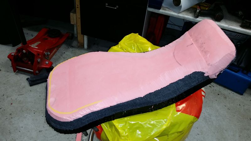

Madalsin penkin takareunaa 5cm ja nyt se istuu paremmin kokonaisilmeeseen. mutta nahka on tehtävä uusi, tuohan on lahonneen orginaalipenkin vanha joka sekin tehty uusiksi 80 luvun lopulla. joka ei oikee tahtonu enää 25 vuoden jälkeen taipua.

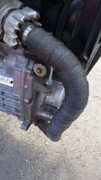

Pakoputkiin pistin tollasta mitälie asbestinauhaa.

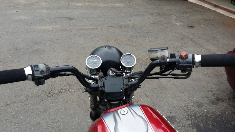

mittaristoa yms tuninkia.
Vielä pitää laittaa pienet lokasuojat että ees vähäsen pysyy pyörän tankin ja penkin aluspuolet kuivana... selkään ei nii haittaa jos rapa lentää kun en tule ikinä ajelemaan sateessa, paitsi vahingossa.

hoi kiitoksia. se syttyboksi tosiaan kiinnostaisi. tosin täysin toimiva vehje se on nyt kun ajellut muutama tuhat kilometriä. Pienet led vilkut laitoin tuohon kiinni ja vähän siistin johtosarjaa sekä siirtelin mittareita. Xenon H4 myös olisi aikeissa laittaa.
Kierroslkukumittarista en saa oikeaa signaalia menemään vaikka kiinalainen 7 euron laatumittari sanoo että pitäs 2 4 ja 6 pyttysiin toimia... mittari siis ei näytä oikein.

Minulla oli tarkoitus cx500 Cafe Raceriin laittaa myös sellainen halpa kiinalainen kiekkamittari, mutta en myöskään saanut signaalia tulpan johdoista käärimällä ympäri. Joten jätin pois. Ignitech cdi-boksista saisi suoraan kierrosluvun.

Ne on medium sarvet stormilta. paskaa laatua, oli ruosteessa jo ekan kesän jälkeen vaikka säilönyt katoksessa. vetäsin vaan teipillä mustaksi ne.
Tarvis vain ittelle matalemman... miltei suoran oikeastaan.
