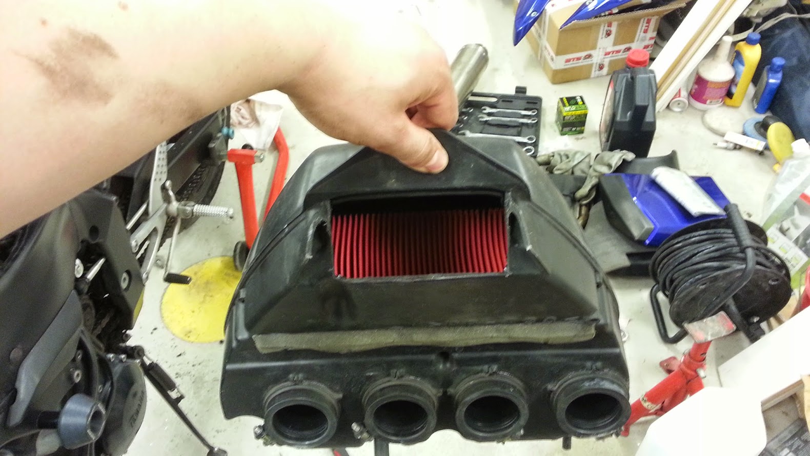

    Päivitelläänpäs hieman. Eli tänään tiensä löysi paikalleen uusi takarengas, devil titaaniset alkukäyrät, yoshimura ems ja exup eliminator. Airboxin modasin hengittävämmäksi ja laitoin uuden suodattimen. Huomenna menee paikalleen vielä piikin pienempi eturatas, speedohealer ja öljyt ja suodatin vaihtuu. Eturengas pitäisi vielä vaihdella ennen kauden alkua, alkaa oleen reunoilta melko finito.
    Toivotaan nyt, että tulisi kivasti lisää tehoja modeilla. Penkkilapun laitan myöhemmin.
    Kiva ero alkup. putkella ja devilillä
    Modattu airbox

    Onko toi ilmaboksimodi joku ns. tiedetty juttu eli oikeasti mitoitettu? Noi ilmaboksien tilavuudet ja röörien pituudet ja aukkojen koot kun kaiketi suunnitellaan niin että sillä kokonaisuudella on tietty resonanssitaajuus (sama periaate kuin kaiuttimien refleksiputkilla saadaan bassotoistoa buustattua) ja sillä taajuudella saadaan hengittävyyttä parannettua koneessa.

    Ohjeet on eräällä Australialaisella virityspajan sivuilla. Myös henkilö(erittäin asiantunteva)keneltä ostin tuon putkiston ja ems:n, neuvoi tekemään tuon ja oli tehnyt sen omaansa. Hän oli myös mitannut sen penkissä ja noin 6hp tuli lisää, kun heitti sen imuäänenvaimennin kärsän helvettiin ja avarsi aukkoa. Mitat ei ole mitään tarkkoja, valokuvan mukaan leikkasin
