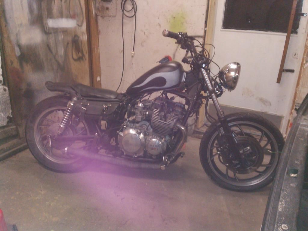

Eli tuli tuollainen jammu hommattua vuos takaperin. No pyörästä oli yritetty tehdä jotain bobber tyyllistä. No viime kesänä joitain muutoksia tuli jo aloitettuakkin.
Tässä pyörä lähes siinä kunnossa kun tuli miulle. Ainoastaan tuo ruma takalokari tuli asennettua kun pakko oli jokin saada ettei kaikki kura ole niskassa. Myös nuo putket tuli tehtyä lähinnä vitsinä.
Ja tässä kuosissa mentiin viime kesä.
No syksyllä tuli aika ruveta ruuvailee pyörää hienommaksi.
Hieman listaa siitä
-uusi penkki
-uudet iskarit taakse
-etupumppujen stefat
-digimittari
-pistää vilkut
-vaihtaa tanko
-sähköjen läpikäynti
-uudet putket
-hallinta laitteiden päivitys (vaihde ja takajarru)
No syyskuussa pääsin aloittamaan muutokset ensin muokkasin tuota takapäätä rungosta.
Tosin tuo selkänoja lähti vielä pois.
uus penkki tuli väsättyä
Tankkiin vaihdoin jerrykannusta täyttä korkin
Taka jarruun hieman päivitystä
Ja nyt päästiin jo tähän viikkoon tässä hieman maalailtu osiakin jo tosin tankki meni uusiksi.
Ja tässä hieman yleis ilmettä
[img]V[/img]
Tankkiin tulee vielä valkoiset oldschool liekit. Myös tuo digimittarin sain alku viikosta asennettua, mittariksi tuli koson DB-01R
Helppo oli asentaa kun hain netistä ohjeet, mutta ittellä meni tuo nopeus mittarin kalibrointi ekaks mettään ku ei jaksanu lukee ohjeita tarkkaamut muuten oli kyl erittäin simppeli suosittelen.
Jaaha eilen sain pyörän alustavasti kasaa vielä jotain pikku juttuaja tehtävänä. Oli kyl noitten etujarrujen ilmaus aika kettumainen ku järjestelmä päässy tyhjäksi sitä ihmeteltiin pari päiväö kunnes saatiin ilmattuu.
tälläne tost tankista sit tuli
vielä puuttuu etulokari ja vaihtoon menee takavilkut ja valo tilalle tulee sellaset vilkut jossa takavalo ja vilkku samassa.
no esim ihan biltemasta noita saa 39e maksaa ja ovat e-hyväksytyt. Itse tilaan varmaankin ebaystä kun ei tartte olla tän ikäses e-hyväksyntää valoissa. ebayst maksais noi jotain 10e luokkaa
http://www.ebay.com/itm/Universal-Mo...47574e&vxp=mtr
tosa yhet joita onn ebayst kattellu täytyy kaydä vielä tuol biltemas ihmettelemäs millast ne siel myytävät on.
