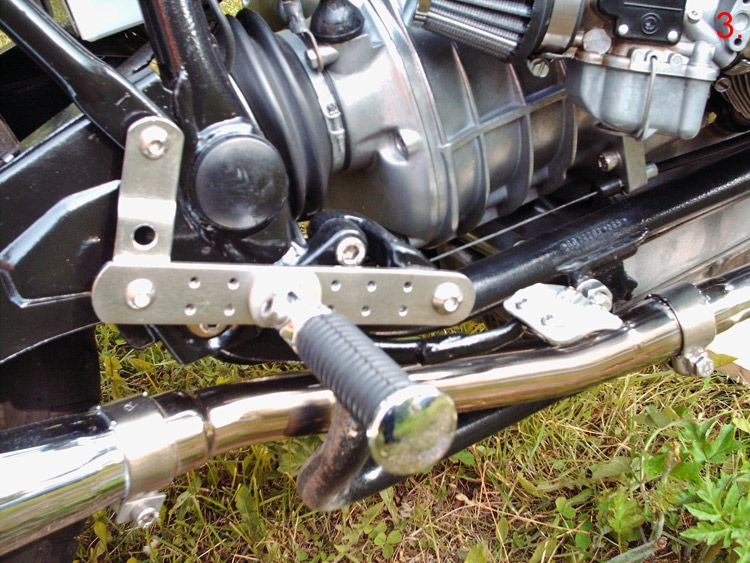

    Ensimmäinen bemari oli minullakin R80/7-1978, alusta lähtien vaivasi tämä jalkatappien sijoittelu, ajoin kuitenkin pyörällä lähes 100.000km ja jotenkin asiaan tottui. Bemareita minulla on ollut useita tämän jälkeenkin ja kaikissa sama epäsuhta--> bemarilla tarkoitan niitä ainoita oikeita bemareita l. kaksi venttiilisiä boxereita. Tämän hetkisestä bemarista rakensin caferacerin, jossa korjasin insinöörien virheen. Jalkatapit siirtyi taaksepäin 10 – 13cm, sekä ylöspäin 4cm, muutoksen jälkeen jalkatapit ovat molemmin puolin samalla kohtaa, ajoasento on erittäin hyvä. Nyt bemaria on taas muutettu ja jalkatapit ovat myynnissä huutonetissä. Ketjun aloittajan kysymykseen: pysyy saappaat kuivina ja lämpöisinä kun ovat sylinterin alla piilossa.
