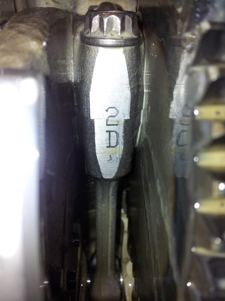

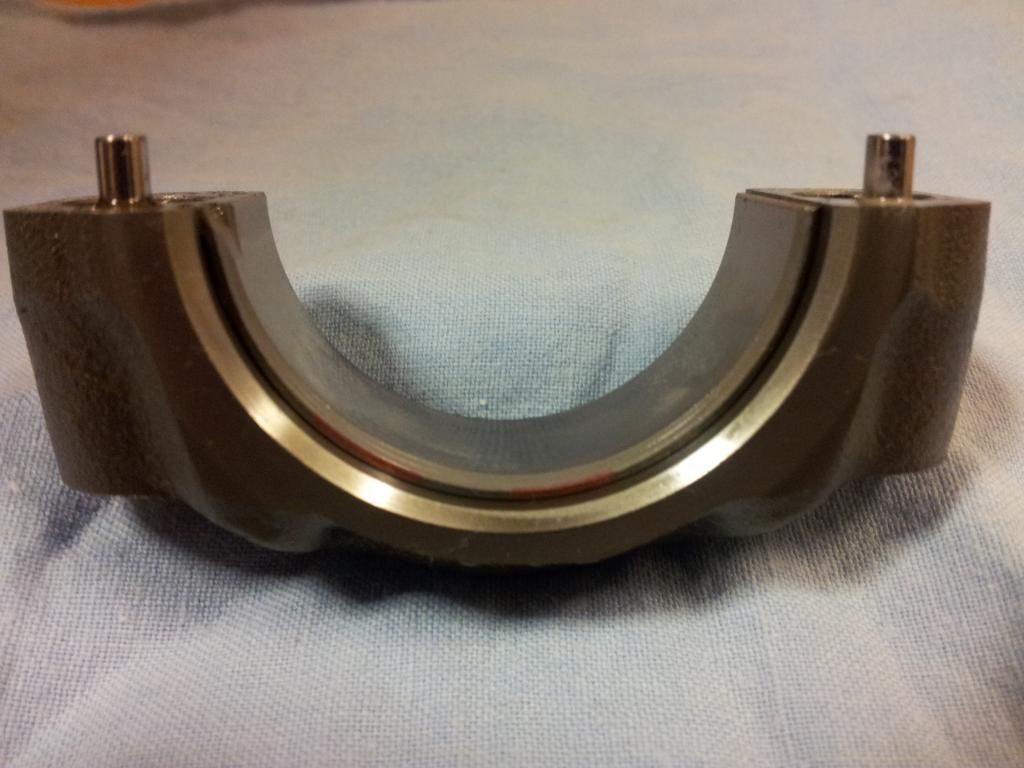

    Niitä värikoodeja on vaikea tulkita esim. ruskeassa liuskassa on punaista väriä, väri löytyy liuskan toiselta sivulta:

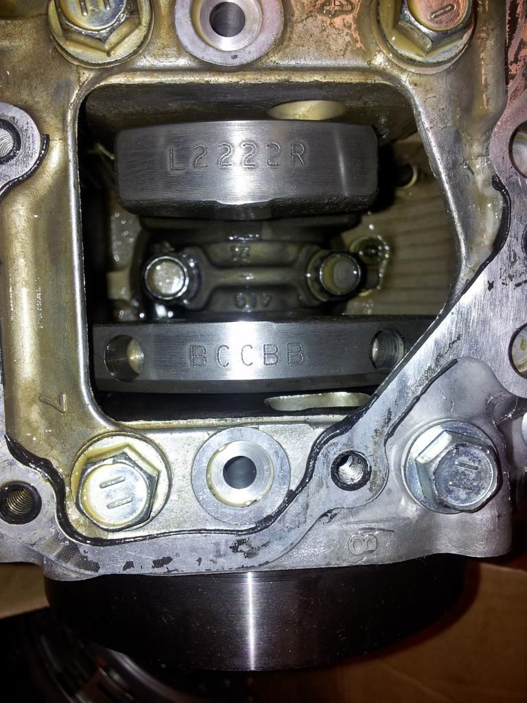

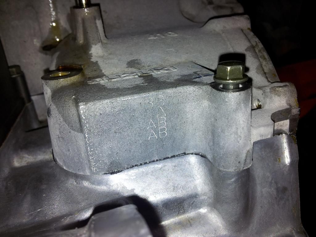

    Laakerit kannattaa tarkistaa näitten koodien avulla niin tulee varmasti oikeat:
    Ohjeet koodien lukemiseen löytyy manuaalista.
    No nyt tuli jo ihan kouriintuntuvaa faktaa ja neuvoa ja oikein kuvien kera. Kiitos!
    Eiköhän näillä eväillä jo pitäis selvitä että mitkä liuskat siellä tällä hetkellä on.
    Suzuki GSX-R750 -88 -> Suzuki GSX750F -92 -> Suzuki GSX-R1100 -93 -> Suzuki TL1000R -99 -> Aprilia RSV1000R -04 -> Triumph 1050 Speed Triple -06 + Suzuki GSX-R1000 -03 (kilvetön ratalelu)-> Suzuki GSX 1300R Hayabusa -06 -> Suzuki GSX1100F -93
    Joo ja manuaali näytti juuri noiden kuvien tapaan miten pääsee toteamaan alkuperäisten laakeriliuskojen koon.

    Alimman kuvan kohdalla huomaa sitten sen että kaksi ensimmäistä kirjainta liittyy tapapainoakselin laakereihin ja vasta siitä eteenpäin runkolaakereihin.
