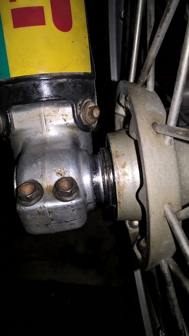

Nyt iski muistikatkos. Vaihtelin tuohon minun ktm:ään kesärenkaat taas paikalleen mutta jäi häiritsemään tuo etupää. Eli vanne holkkeineen ei kiristy toiselta puolelta iskarin alapäätä vasten vaan tuota akselin paksumpaa päätä jää näkyviin 5-6 mm tuonne iskarin alapään ja holkin väliin. En nyt äkkiseltään muista että kuuluiko sen olla noin vai pitäisikö sen kiristyä niin että molemmat pyöränlaakereiden holkit ottaa kiinni noihin alapäihin.
990 Adventure '06
EXC Racing 250 '06
Kuuluu olla noin, ja iskarit pumpattu suoriksi/yhdensuuntaisiksi.
Vasemman puolen mutterilla/pultilla kiristetään holkit ja laakerien sisäkoolit nippuun vasemman iskarin ja tuon akselin oikean pään paksumman osan väliin, ja oikea iskari kiristetään sen ympärille kunhan on ensin tarkistettu että iskarit on suorassa.
