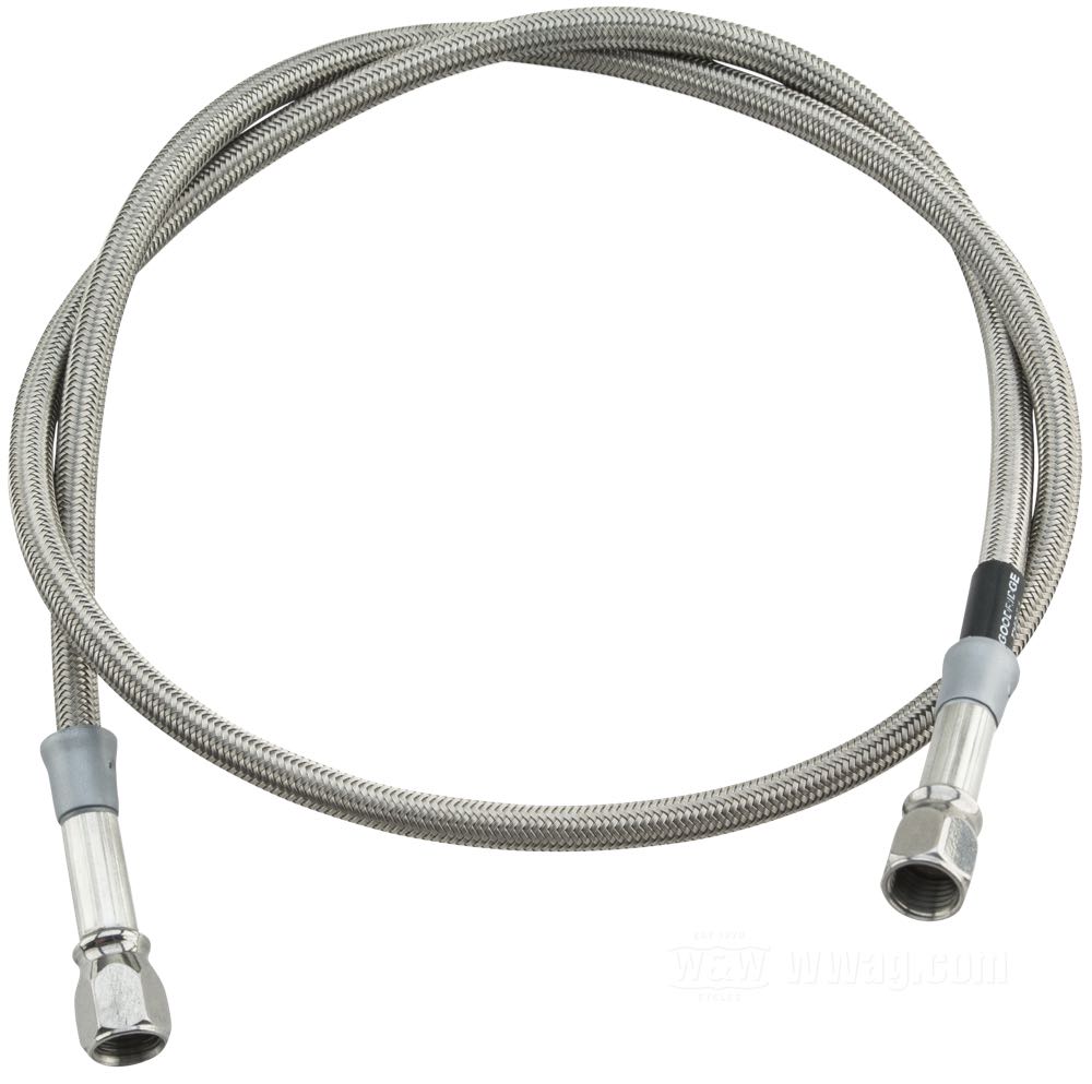

    yks mahis on tietysti rakennella letkut valmiiksi puristetuista letkuista johon banjot liittyy kierteellä. Niitähän saapi esim. W&W:ltä. Ihan varma en kyllä ole laillisuudesta tieliikenteeseen, tuommosessa itse kootussa palapelissä kun rakentelijaseppo ei kuiteskaan saa ihan vaan sutia menemään pelkällä lantiolla.
  6. #1926
    Zzrään tilasin viime vuonna ebaysta HELin letkut eteen ja taakse.
    Tarkkaa hintaa en muista mutta kympeissä liikuttiin, Porvoon mittaletku oli ehkä kympin tai kaks kalliimpi eli ei paha sekään..
    Tuli jarruista vähän jämäkämmät kuin mitä vanhoilla kumiletkuilla oli, ei lähelläkään mitään äkkinäistä. Veikkaan että jos kuski ei olis tiennyt letkujen vaihdosta, ei ehkä olis huomannut eroa...

    Ei sitä kadulla sitä teräsletkua juuri huomaa mutta radalla ei tartte ajaa ku 2 kierrosta lujaa ni alkaa tajuamaan mikä ero niissä on ku jarrut ei katoa yhtäkkiä.

    Lainaa PrivateeR kirjoitti Katso viesti
    Siihe vaikuttaa enemmänkin moni muu asia. Mm. onko ilmattu kunnolla. Ja onko vettä jarrunesteessä, mikä laskee sen kiehumispistettä. Toki myös minkänlaiset satulat on, onko halkaistavat vai monoblockit.
    Teräspunosletkut on lähinnä siihen miltä kahva tuntuu, ja antaa paremman jarruvoiman kun ei ole perinteiset letkut joustamassa. Ja onhan ne muutenkin kestävämmät kuin perinteiset.

    Pariin pyörään olen vaihtanut punosletkut kumisten tilalle ja en ole kyllä juurikaan eroa huomannut. Viimeisimmissä trumpassa, ducatissa ja kotarissa ollut punosletkut jo tehtaalta. Samoin kuin kiinalaisessa mönkijässäkin.

    Lainaa TIJ kirjoitti Katso viesti
    Goodridgen letkuilla on TÜV-hyväksyntä, joten en näkisi laillisuudessa mitään ongelmaa. EU:ssa pitäisi jossain maassa hyväksytty olla laillinen kaikissa. Tässä kohtaa ei kuitenkaan Suomessa ole lähellekään tiukimmat säännökset.
