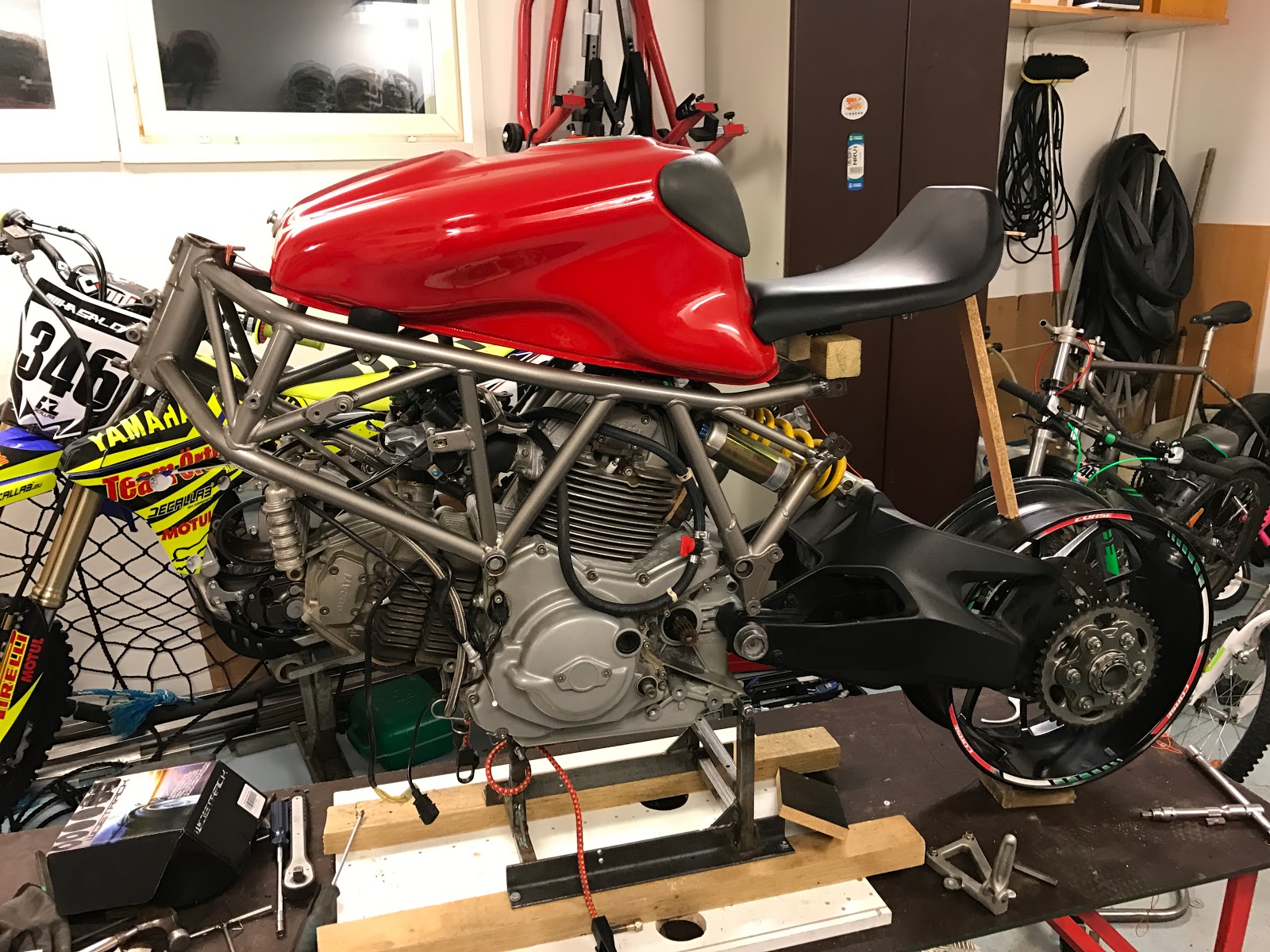

    Miten olette yleensä viritelleet mopon pysymään pystössä kun pitää purkaa keula tai perä ?...:
    Tällasilla pidetään pystyssä (jos kiinteät jalkatapit, niin niistä. Jos ei, niin sitten sieltä jotain läheltä). Sitten muualta vaikka puupalikoilla pitää ylhäällä.
    Jos katto kestää ja on mahdollisuus nostotaljaan, niin sen kanssa on superhelppoa.
    Braaaaap

    Jos saatavilla on hitsuuttelukone, on koneen alle tyypillisesti helppo tehdä pukki.
    Tossa pari esimerkkiä. Mopothan ei paina tyypillisesti kuin pari sataa kiloa. Tukevan pukin voi toteuttaa monella eri tapaa.
    Ei ole hitsuukonetta. Varmaan kyllä jostain lainaan saisin, mutta kaikki metallimuokkaukset joutuu tekemään pihalla.
    Onko tuossa itsessään joku nostosysteemi vai tunkkaatko takapukilla ilmaan ja lasket tuohon päälle ? Näyttäisi että Ducu vaan makaa tuossa "penkillä" koneen alta (?)
    Kattokoukkuja olen miettinyt, mut nosto-ovi sitten tietysti rajoittaa eli sitä ei voi käyttää kun on mopo nostettuna. Ei mulla oikein muutenkaan ole käsitystä mistä uskaltaa nostaa ilman tuhoja.
    Unohdin aloitukseen sanoa, että etsin juuri sitä ihanteellista tilannetta jolloin etukolmiotkin pystyy ottamaan pois jne. Tuli vaan mieleen jos pumput käyttää huollossa niin samalla voisi ne ohjauslaakerit tarkistaa ja rasvailla. Kait se takavaimenninkin olisi hyvä jossain käyttää kerran kymmenessä vuodessa.
    SELVYYTENÄ; Kiinteillä jalkatapeilla varmaan tarkoitetaan ei taittuvia tappeja ? Ei kai ne koskaan rungossa kiinteästi kuitenkaan ole...
    KIITOKSIA KAIKILLE VASTANNEILLE.

    Mopon parisataa kiloa helposti kestävän pukin pystyy tekemään ihan puustakin - esim 2x2 ja tai 2x4 sopivia pätkiä ja ruuvilla/pultilla kasaan -voi tehä hienompiakin istukoita kohtuu työllä. Pystyssä oleva puu kantaa huimasti kuormaa. Huolehtii vaan että on jonkinverran ristituke tai vahvistaa liitokset liimalla tai vaikka vanerisilla kulmapaloilla, ettei taitu alle nykiessä.
    Tollaselle pukille laittaessa kannattaa laittaa pukkiin poikkituki lattiaa vasten ja sen päistä liinoilla pyörä kiinni, tai ainakin hinoilla pukkiin kunnolla kiinni - pyörä kippaa helposti tuollaselta.
    vastaavilla pukeilla monesti pyörän huoltanu, yleensä tosin niin että etupukki + takapukilla nostanu pyörän tuen päälle swingin irrotusta varten.
    McJäykät

    Tein tuollaisen omalle minipajalle. Tuossa on vielä extrana liukukiskot joten pyörän saa tyrkättyä seinän viereen pois tieltä. Halpa ja helppo käyttää. Liinojen tilalla on nykyisin kammelliset venevinssit, halvalla kun sain.
    Liinankin pystyy laskemaan hallitusti, hiukka hidasta vaan.
    Ketjutalja on loistava peli mopohommissa. Pitkään huoltelin ja remppailin autopukit jalkatappien alla, mutta nykyään kaikki menee taljalla ja liinoilla. Kaikissa tallin vehkeissä on putkirunko, josta saa perän tai keulan vaivatta ilmaan. Ketjutaljalla onnistuu myös millintarkka nosto ja lasku kun asentaa esim jousituksen linkustoja tai iskareita tms.

    Etupukki ja takapukki paikoilleen. Teline koneen alle, sen verran lautaa ja levyä alle kuin teline alle mahtuu. Etu- ja takapukki pois. 50x50 kulmaraudasta ja 20x20 huonekaluputkesta ite tavannu noita tehdä. Värkit maksaa kympin, tekemiseen menee puoli tuntia, kun niihin vähän noita kulmatukia askartelee.
    Ducatissa on takana kätevästi reiät joista kierretanko läpi. Edessä on tosiaan n 50x100 talla, johon liimasin kumia eli etupäästä vain nojaa. Malli kopioitu suoraan tehtaan telineestä, mm Pierobonilla taitaa olla edelleen samanlainen. Sittemmin tuli tällaisia.
    Mutta tosiaan vaatii kulmahiomakoneen ja hitsausvehkeet.
