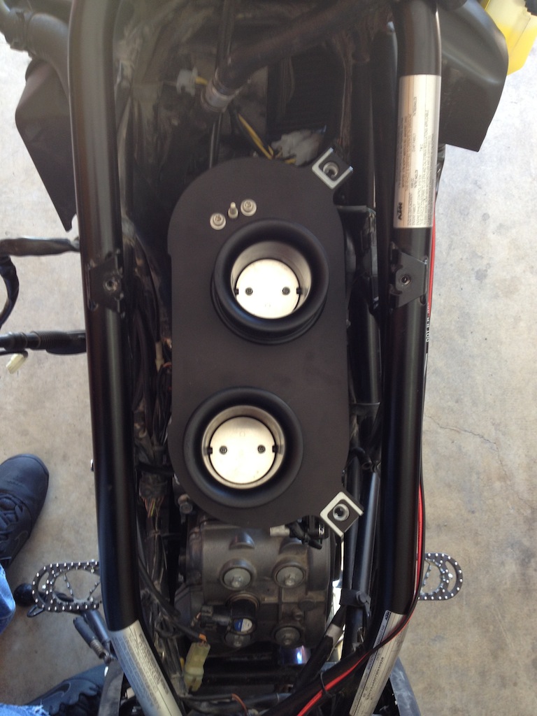

    Nyt jo pähkäilen ensi kesän otsikoita. Suzuki GR650:ssä ei oo kummonen ilmansuodatinkotelo ja mietin, että sen nappaisin ulkonäkösyistä pois. Samalla haluaisin hieman kikkailla imusuppiloiden kanssa.
    Että tiedän, minkäpituiset imusuppilot ois mun mieltymysten mukaan parhaat, ni ois hyvä ja helppo kokeilla (vaan 2 kaasaria) suppiloita. Pitäis siis keksiä jostain putkilot, joiden pituutta saisin säädettyä. Eli pituus x ja sitten koeajolla ja sitten tauko ja muuttaa pituutta lyhyemmäksi tai pidemmäksi ja taas koeajoa.
    Mitenkäs saisin testiputkilot toteutettua?
    Kun oikea pituus on löytynyt, niin sitten pyydän kaverin 3D-tulostamaan suppilot.
    Pitkiä imusuppiloita tekis mieli (alakierroksille teho), mutta pituus on vielä mysteeri. Tilaa on kyllä riittävästi.

    Melkein kyllä laittaisin filtterin ja niin suuren, ettei se rajoita virtausta. Enemmän tehohävikkiä tulee, jos kone imee kuumaa ilmaa moottorin takaa. 7 asteen nousu lämpötilassa tiputtaa tehoja 1%, eli kunnon filtterin kanssa kylmä ilma olisi jo tuolla lämpötilaerolla kannattava.
    Siellä koneen takana kun voi pahimmillaan olla aika monta kymmentä astetta kuumempaa kuin ulkoilman lämpötila.
    Jos putken mittoja haet, niin ei sekään ole iso homma jos vetelet muoviputkea eri mittaisiin pätkiin ja vaihtelet niitä, kunnes oikea pituus löytyy.
    Tai rakennat kierrosluvun mukaan säädettävän järjestelmän teleskooppiputkesta (putken pää viistetty). Lyhyt tötterö menee putsarikotelon sisälle ja sisällä oleva liuku sitten venyy tarpeen mukaan. Pitäisi siis olla iso kotelo ja ottaa tuloilma kylmästä paikasta. Ei se kyllä kaunis ole, mutta eivät nämä mitkään missikisat olekaan.

    Joo, filsu tulee kyllä ja ihan reilun kokoinen.
    Jaahas, nyt en ihan pääse kärryille, kuinka tuota teleskooppiputkea ohjataan tai mikä sen konstruktio edes on.
    Sitähän voisi tehdä hiilikuidusta tuulimuurin kaasareiden ja imusuppiloiden väliin, niin silloin filsut saisi kylmää ilmaa... Tähän tyyliin.

    Jos airbox on vaikka iso ämpäri, niin ämpärin kyljestä tulee kiinteä, lyhyt imuputki kaasariin. Tuon putken sisällä sitten liikkuu toinen putki, joka siirtyy matalilla kierroksilla sisemmäksi ämpäriin. Silloin imuputki on pitkä alhaisilla kierroksilla ja lyhyt korkeilla. Ohjaus tulee kierrosluvusta.
    Jos sähköistä ohjausta ei voi toteuttaa, niin mekaanisen ohjauksenkin saa kierroslukuvaijerista vanhoissa mopoissa. Silloin jousi vetää imuputkea pitkäksi. Kun kierrokset nousevat, kitkapinta vetää putkea lyhyemmäksi ämpärin reunaa kohti. Menee steampunkin puolelle, mutta periaatteessa toimii.

    Mites pieni alipainemäntä?

    Vähän hankala kun alipaine vaihtelee kaasunasennon mukaan. Tietenkin jos olettaa rohkeasti, että urku auki vedetään koko kierrosalueen, niin voisi hyvinkin toimia.
