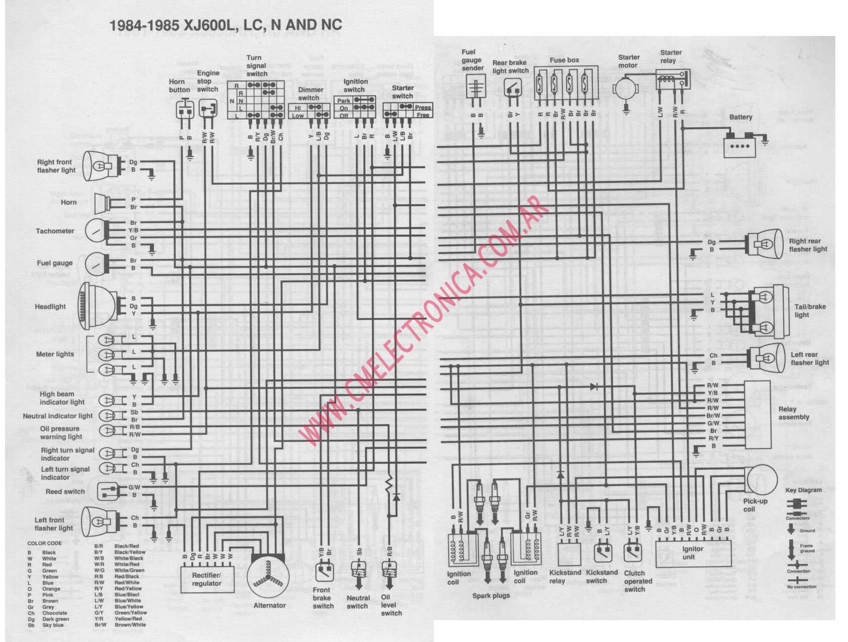

    Ainoa mikä tossa on on toi hämärä "relay assembly" muutenhan toi on ihan simppeli perus kytkentä. Ei syttyboksin kyl pitäis starttia jättää päälle mut katteleppa johtojen värejä mitkä menee siihen purkkiin että mätsääkö tohon ignitor unittiin vai tohon relay assemblyyn, vähän veikkaisin jälkimmäistä. Joku relehän sielä nyt selkeesti tahmaa.

  15. #1035
    Kiitos kaaviosta, tarkistelen huomenna värit kun pääsen tallille. Hinnat ei päätä huimaa osissa.. kunhan niitä ei vaihtele liikaa vääriä

    Nosiis kun nyt tota sinivalkosta johtoa seuraa niin tulee starttinappulalta, "kysyy luvan" ignitor unitilta että mm jalka on ylhäällä vaihde vapaalla jne että saa startata ja sen jälkeen energisoi startin solenoidin että eiköhän se tuo ole. Jonkinlainen Jammun useammassakin mallissa näköjään käyttämä primitiivinen "keskusaivo" relehässäkkä. Näyttäis olevan Omronin valmistama.
    Joo siinähän näkyy olevan noiden diodien yms hässäköiden kautta tosiaan sivujalan kytkin, kytkinkahvan mikrokytkin, vapaavalo, tappokytkin ja vaikka mitä ”reunaehtoja” joiden jälkeen tuo releboksi vetää varsinaisen starttireleen päälle. Joku vähän tuontapainen kytkentä taisi löytyä jopa z1000sx:stäkin, ja se oli sentään vm 2012.
    Jos laatikon saa ehjänä auki niin periaatteessa se olisi varmaan ehjättävissä... Muutama tehodiodi ja sopiva rele lienee löydettävissä elektroniikkakaupasta. Sen verran aivot jumittaa, että voisiko juotoskatkos sopivassa kohdassa diodikytkentää aiheuttaa juuri tuon päälle jumittamisen, vai onko vaan toisen releen käämin ohjaus polttanut kärjet liian huonoon kuntoon.
    Ps. Kytkentäkuva on noin 10v liian uudelle xj:lle mutta ei anneta sen häiritä.

    Tuossa on oikeen ikäiseen, tuossa starttireleen energisoi taas kerran hämärä boksi joka merkattu ainoastaan "diode".
    Edit eikuvittu tuokin on alkaen 89...

    NYT pitäs olla oikee ja tuoltakin löytyy tuo "relay assembly". (nopeella vilkasulla ihan sama kun toi ylempikin kaavio...)
