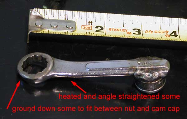

    Tuossa kun huolsin crossienskan linkuston ja swingin laakereita, niin törmäsin kahteen lyhyeen M12 -pulttiin, jotka olisi pitänyt kiristää 50 Nm momenttiin.
    Pultit ovat kuitenkin sellaisessa paikassa, että rungon ulkopuolelta niihin ei pääse käsiksi jatkolla eikä nivelellä. Rungon sisäpuolelta käsin taas pultin kantaan saa kyllä hylsyn mutta hylsyn päähän ei mahdu enää väännintä. Toisaalta pultinkannat ovat syvennyksessä, joten niihin ei kunnolla saa otetta voimakkaasti taivutetulla lenkilläkään.
    Millaisella vääntötyökalulla pultteihin pääsisi kunnolla kiinni? Onko esim olemassa hylsyjä, joissa olisi ulkoinen, vaikkapa neliskanttinen vääntiö?
  4. #874
    Lainaa Mikeyx kirjoitti Katso viesti
    Momenttiin kiristäminen taitaa mennä haastavaksi, mutta jos lenkki ei taivu ja hylsyn perään ei mahdu väännintä, niin se kuullostaa paikalta jossa tarvitaan piippuavainta. Siis jotain tuontyylistä:
    https://cdn.virtasenkauppa.fi/large/...-2960-1803.jpg
  5. #875
    http://www.ducatitech.com/tmp/head_nut_tool2.jpg
    Tuollaisella vedellään Ducattimen kannenpultit momenttiin. Kun apuväline on 90 asteen kulmassa momenttiavaimeen, tulee kireys oikein.
  6. #876
    Kuvasta päätellen piippuavain saattaa tai ei saata mahtua... Motonet noita näköjään myy, joten lienee käytävä siellä hylsyn kanssa vertaamassa mittoja.
    Tuollainenkin saattaisi muuten toimia: http://www.biltema.fi/fi/Tyokalut/Ka...aa-2000019220/
