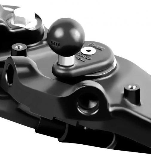

    Ööö, tuota tuota...Mites onnistuu Tomtomin lataavan telineen kiinnitys 2009 Busaan ku tangos ei tiloja oo ns. glunssi-kiinnikkeelle? Onko jollain jotain patenttia? Navi on Tomtom rider 400.

    Ram mountsilta löytyy tällänen mikä paisuu ohjausakselin sisään niinkun halvat tärinätapit kahvan päähän. Tosin jos ei ole ram osia ennestään niin tuo, varsi ja tellinki maksaa äkkiä melkeen saman kun tuo edellinen. Ramit on vaan siitä hyviä että niitä samoja kalikoita voi käyttäää sitten eri asioiden kuten kameroiden yms kiinnittämiseen kun hankkii pari lisäpalikkaa.
    Tuon riderinki mukana alunperin tulee se perus ram-mount kiinnikesetti onko sulla ne kuitenki. Jos ei niillä saa sovellettua kiinni nii varmasti tosiaan rammountin valikoimasta löytyy busaanki sopiva kiinnitysjutska.
    Ainakin tuon kuvan kaltainen kiinnitys onnistuu riderin mukana tulevilla kiinkikkeillä.

    Kiitti vastauksista. Siis mulla on kyl toi rider 400sen lataava teline ja se välikappale, vastapallo viel romun tangos kiinni enkä oo ihan varma onko pyörä viel ees Suomes, ei oo soittoo ainakaan Espoosta tullut vielä. Mut luulen ettei toi viimisen kuvan ratkaisu vaan toimi Busan tangos ku on aika täynnä, ei oo tilaa tolle ratkasulle Rekkamasan foto kyl kiinnostais, täytyy tutkii paremmin tuota. Ekakaan ei huono, pitää sit vaan kaiketi irrottaa se pallo itse telineestä ja toivoo et saa ruuvattua tuohon alustaa, että reiät sopii. Kiitti kaikille vaivannäöstä
    Edit:Näytti olevan tuo SW-Motechin ratkaisu heidän omilla sivuilla vajaa 60e ja kun kuitenkin meinasin sellasia heidän pikalukitustelineitä/laukkuja tilailla ni laitampa tuon samaan pakettiin
