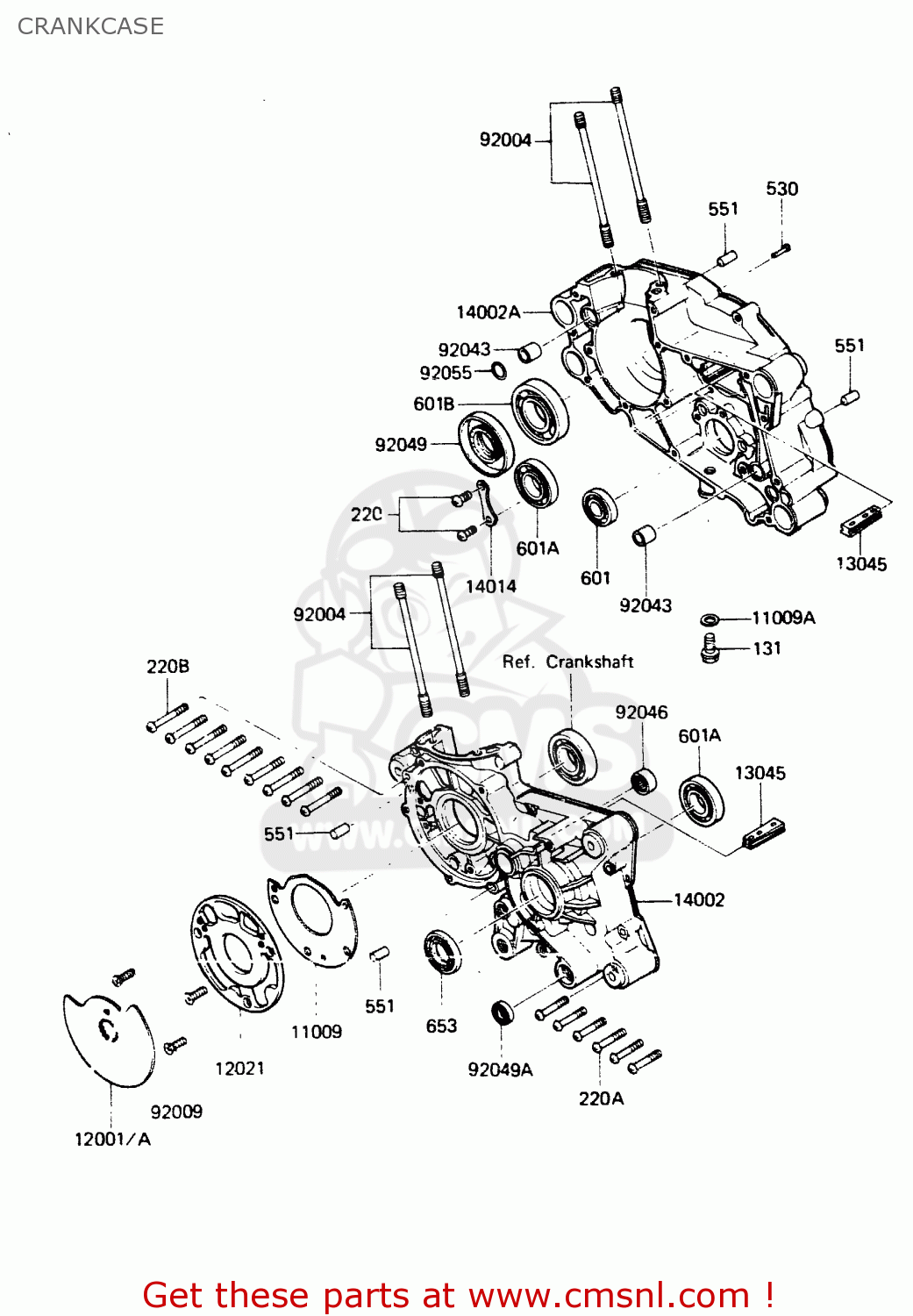

    Mitä lueskelin äsken niin luistiohjattu moottori. Voiskohan se luistikiekko olla väärässä asennossa? Ei ole kokemusta niin paha sanoa paremmin.
    Omituisten Otusten Kerho
    Yamaha GTS 1000 '93
    Ex:Honda CBR 600F2 '91
  5. #725
    En itse ymmärrä tuosta luistiohjauksesta. https://images.cmsnl.com/img/partsli...5441d_15e5.gif ilmeisesti tuo kiekko on osa nro 12001 (edit tai 12021, miten nyt onkaan)
