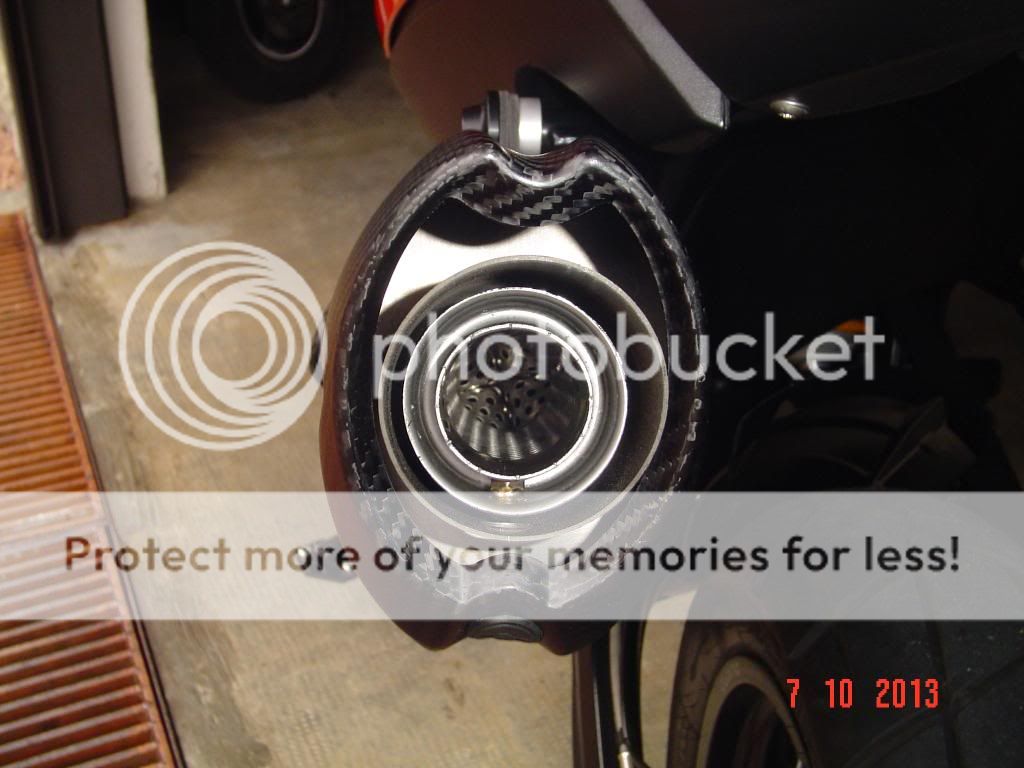

    Minkälaisella systeemillä mivvin oval pönttöön tulee db-killeri kiinni? Minä en nuiden kanssa hirveesti oo vielä pelautunu.. Myyjä sanoi että ei tässä mallissa ole varmaankaan koko killeriä kun minkäänlaisia merkkejä kiinnikkeistä ei ollut pöntön puolella. Ajattelin jo siinä vaiheessa että liehän tuossa nyt joskus killeri ollu Mitä nyt oon nuiden pönttöjen kuviaki katellu niin näkyyhän niissä se olevan. Kyseessä ilmeisesti on mivvin oval carbon slipari
    Mulla ainakin Dukessa killeri on kiinni c-renkaalla. Putkeen kun kattelet niin pitäs löytyä muutaman millin ura tai olake sieltä putkesta jos kiinnitys samalla lailla.

    Näytti että ei siellä oo minkäänlaista kohtaa mihin tulis mitään kiinnikettä, mutta jatkan tutkimista kun kerkeän :-)
  7. #367
    Hintsan pieni kuva mut onkse tollanen? Ja vaikkei oiskaan niin kaikki MIVV:in pönttöjen kuvat mitä löysin näytti käyttävän tota samaa kiilapultti+mutteri taktiikkaa.

    Ei se tuommonen pönttö kyllä oo mutta tuosta kiinnityksestä en tiiä. Voinee ollakin
