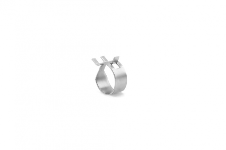

    Jos haluaa letkunkiristimen ja sen mitta on jousi letkunkiristin 8mm W1
    Niin mitä tuo mainittu 8mm tarkoittaa.
    Letkun ulko- vai sisämittaa? ? ?
    8mm bensaletku on n. 14,45mm paksu.
  26. #3686
    Kun etukäteen on mahdoton tietää minkä vahvuista letkua itse kukin on asentamassa, niin ulkohalkaisija on kyseessä. Pitää muistaa ottaa huomioon, että letkun ulkomitta hieman kasvaa kun se survotaan liittimen päälle.
