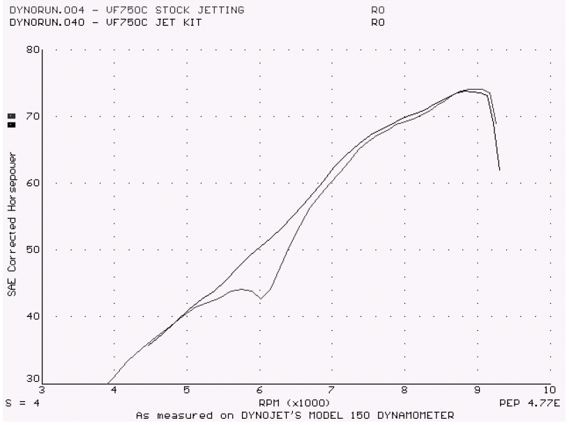

    Tuoreena Magnan omistajana en osaa antaa tyhjentävää vastausta, mutta aiemmin ketjussa oli kuva dynokäppyrästä. Käytin omaani pajalla jolloin putsattiin kaasarit, asennettiin dynojet kit, vaihdettiin ilmanputsari ja säädettiin. Ennen/jälkeen tulokset ovat jokseenkin samat kuin tuossa kuvassa eli ehdottomasti kannatti. Ennen oli selkeä kuoppa jossain 5-7k välissä ja nyt siitä ei ole tietoakaan.

    Papereita tonkiessa osui dynokäppyrä eteen joten laitetaan se tännekin esille. 83.5 hv / 67.9 Nm. Vakiputket(joihin tosin edellinen omistaja on porannut lisää reikiä). Putket poksuu kaasua löysätessä vähän ärsyttävästi, mutta en ole jaksanut tutkia voisiko asialle tehdä jotain. Oikeastaan houkuttaisi ajatus putkista jotka kulkisivat sen verran alempana että saisi enemmän tilaa laukuille. Nykyiset on sen verran säälittävän kokoiset ettei niitä jaksa juuri pitää kiinni, mutta jos hankkisi isommat niin tilanne voisi olla toinen.
