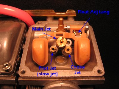

    Sitten vielä, että onko se tuo kuvan ruuvi nro. 12 (Pilot screw set)? Etten mene mitään muuta säätelemään/rikkomaan. Niin ja kait se nyt tosiaan on kaasarin ulkopuolella, eikä tuolla kohokammiossa?
    EDIT.
    Vai onko se juurikin tuo "Pilot jet", jota pitää säätää? (Kuva ei Thundercatin kaasarista)

    Kohokammion ulkopuolella, löytyy kyllä vaikka pienen peilin avulla kurkkaamalla...
    Tuossa vielä kuva...
    Viimeksi muokannut: collikka; 27.06.2013 klo 09:49.

    collikka tuossa jo kerkeskin opastaan.
    käyttökunnossahan noi seosruuvit on kaasarin alla, hieman takaviistoon, oisko 5mm syvyydellä tuon tötterön sisällä. voi tosiaan joutua kurkkiin peilin kanssa että näkee missä on ja missä asennossa ruuvin kanta on- se on suora kanta.
    jos muistan oikein se on suht kapea kanta mut aika leveä ura. Ei kovin isolla ruuvarilla pääse käsiksi ja pienellä on väljää - myös liiallinen ruuvarin pituus tulee vastaan helposti . paras lienee semmonen suorasivuinen meisseli.
    Ja semmonen että kun aloitat- kirjaa ylös jokaisen kaasarin säätö - ruuvaat seos ruuvin hyvin keyesti kiinni, et just koskettaa "pohjaa" - samalla laskien kuinka monta kierrosta menee - kirjaa ylös ja avaa takaisin samaan.
    Sit voi aina palata lähtötilaan jos eksyy niin ettei käy kunnolla.
