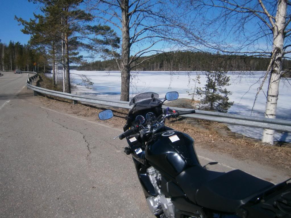

    Noista siis kyse. Yritetään alkuun pienellä lämmöllä. Pitäisi myös videokameran kiinnityskohtaa vaihtaa ja siihen on pakko lämpöä kuitenkin laittaa (2puolisella teipillä oleva läpyskä).
