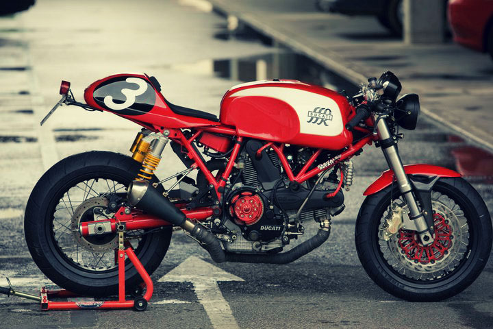

Ebay on väärällään SS:ien tavaraa, luulis että säädölliset löytyy halutessa. Joskus oli mielihalu rakentaa tuollaisesta kahvilaraaseri, mutta sekin projekti on jäänyt onneksi toteutumatta.
