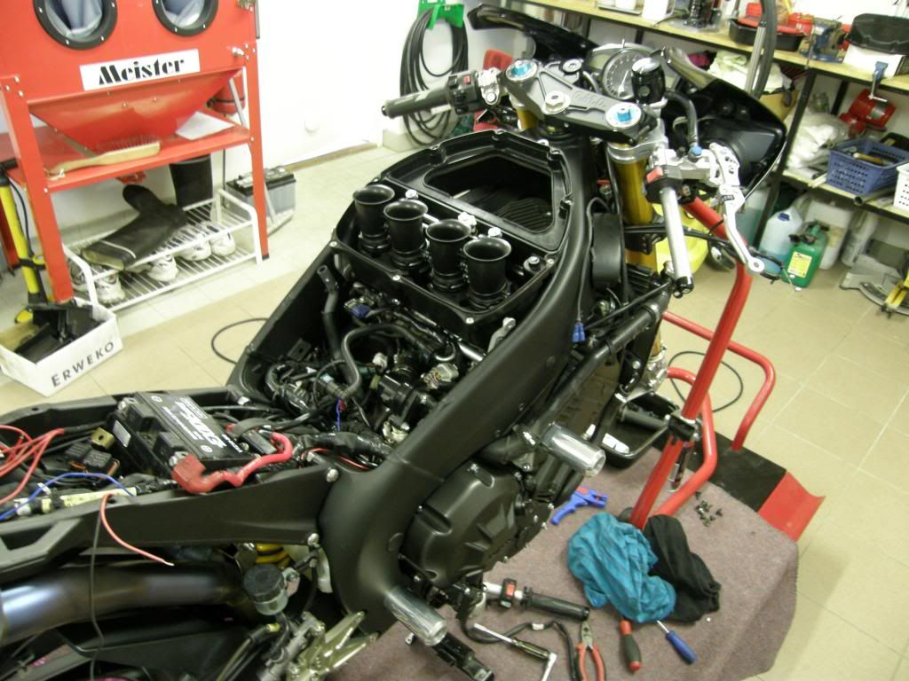

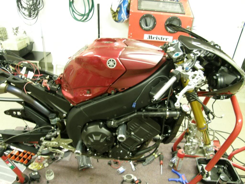

    Pikku hiljaa rupeis räpeltämiset olemaan puikoissa.
    Tankki ja tankin etuosa menevät vielä vaihtoon. On sen verta korkeempi ilmansuodatinkotelouudemmassa mallissa säätyvien imutorvien vuoksi että ei sopinut enää orkkis tankki paikoilleen. Soitto maalarille ja lupasi vielä pääsiäiseksi tankin maalata.
    -Bmw S1000RR 2021-
