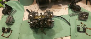

    Vuosia seissyt projekti työn alla.
    Liitetyt kuvat Liitetyt kuvat
