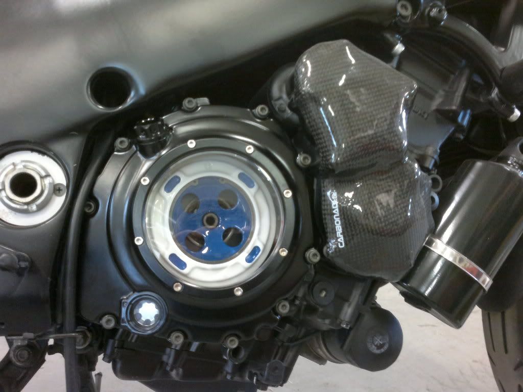

    Kytkimen maalasin juuri noin, värit kilikolipurkeista ja päälle 2k-lakka ruiskulla. Hyvin on kestänyt ainakin ensimmäisen kesän.
    Kiitos tiedosta, hyvältä näytti ainakin kuvassa.

    Lainaa Ytsför kirjoitti Katso viesti
    Mahdatko muistaa mitä lakkaa käytit ja oliko sprayt akryylivärejä?

    Myönnettäköön, että tuo oli ennen-kuva. Tuossa ihan tuore:
    Öljy on vähän valkoisen kirkkautta vienyt, mutta pinta on ehjä.
    Maaleista en oikein tiedä mitään, mutta spray oli Motippia ja lakka Mipaa: http://www.automaalit.net/epages/Gag...roducts/840087
