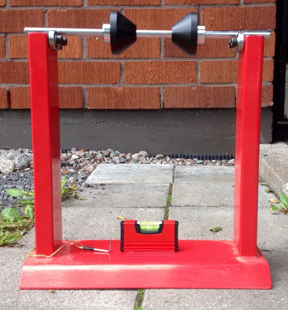

    Kun tossa Kottaraisessa tuntuu kaikki olevan vähän isompaa, niin eihän se takapyörän tasapainotuskaan Motonetin pukissa ilman apuja onnistu. Teetätin POMista vähän jämymmät kartiot paikallisella muovityöstöllä, 50€ yhteensä.
