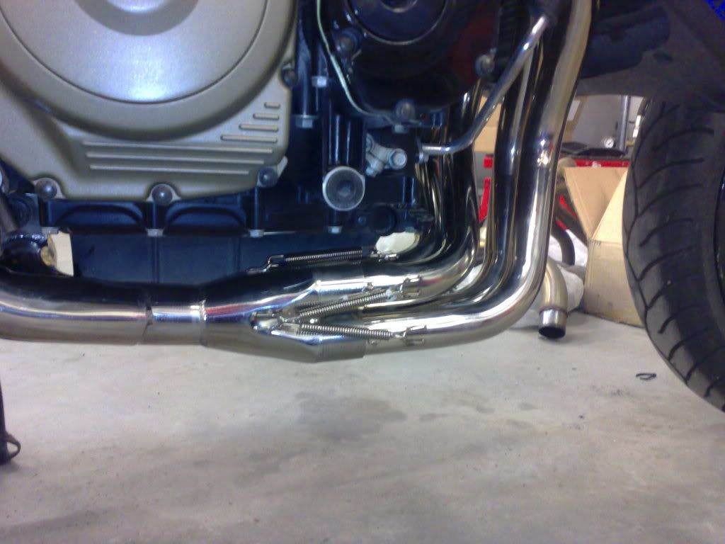

Laitoin tuollaisen pakosarjan Yoshimuran slipareitten kaveriksi, maksoin selvää ylihintaa kun ostin Suomalaiselta "välittäjältä" joka kauppaa XX sopivaa pakosarjaa, Delkehän sieltä tuli...(masentaja @ Kesä. 01 2009,21:33) kirjoitti
Pyörä on X-11 joten ehkä siitä johtuen jouduin viilaamaan koneen alle/taakse tulevan kiinnikkeen reikää ovaaliksi jotta pultti sopisi, lisäksi vaimentajien liitokset olivat hieman väärässä kulmassa, joutui väännättämään ylemmäksi jotta vaimentajat sai oikeaan kulmaan ja kiinnikkeet sopimaan.
En tiedä oliko posti mysönyt laatikkoa vai sitten tehtaan jäljiltä ulostulot jotain muuta kuin pyöreät, joutui venyttämään pyöreiksi jotta vaimentajat sopivat.
Pientä pintaruostetta/täpliä jo havaittavissa mutta Bläkkärissähän ei niin väliä kun katteiden alla piilossa.
Virtaavuus on myös hieman kysymysmerkki, syksyllä penkitin pyörän, kiinni oli Yoshimuran sliparit ja K&N suodatin, nyt keväällä penkitettiin uudestaan, lisänä edelliseen oli sitten tuo Delken pakosarja, PowerCommander ja lambdakiller, käyrät ovat nyt hieman levottomamman näköiset/muotoiset, tehoa lisää hieman reilu 6hv ja vääntöä hitunen (ei kylläkään haettu sitä max tehoa, vaan hyvää ajettavuutta) joku voisi joppa sanoa että muuttui huonommaksi jos katsoo pelkkiä käyriä mutta ajossa tuntuu hyvältä ja paremmalta...
Laitan parit kuvat, näkee myös orig. pakosarjan supistukset...
