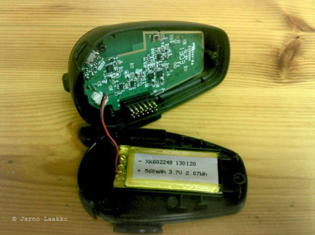

    Saako SMH10:iin itse vaihdettua akut? LiPo-akkujen latausmääräthän ovat kovin rajalliset
    Tunturi Tiger
  23. #263
    Lainaa Arcade kirjoitti Katso viesti
    Ei näytä kovinkaan vaikealta, kolme torx-ruuvia auki, takakansi auki ja akku liittimineen on käsillä.
    Jos vaihtoakku ja sopiva torx-avain on on käsillä niin ei tuohon varttia saa menemään millään.
    Pikku veistelyllä voisi mahtua vähän isompikin akku, ei ole monesta millistä kiiinni mihinkään suuntaan...
