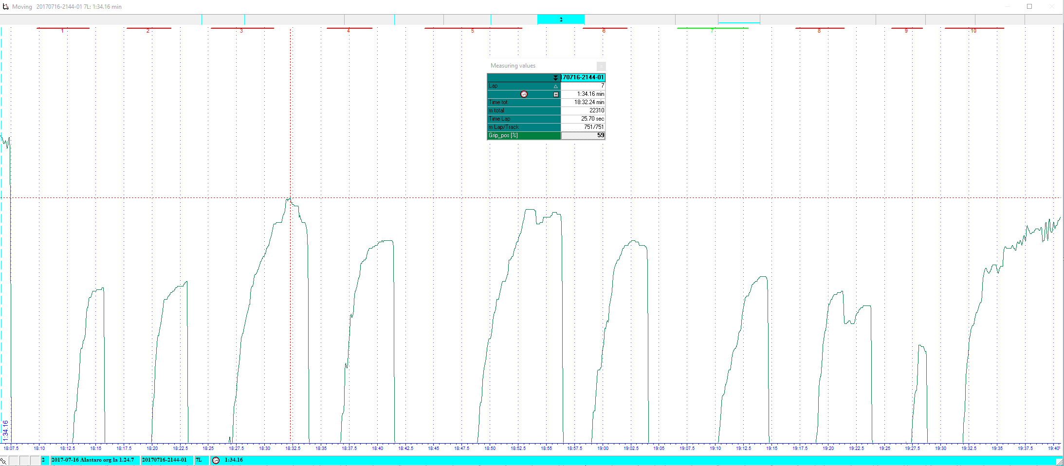

    Sitten päivän kysymys: paljonko erittäin nopeat on tonnarilla täyskaasulla Alastarolla ja missä?
    En tiedä lasketaanko mut tohon ryhmään, mutta 1:19 alkusella kiekalla jotakuinkin näin on kaasu 100% auki
    Lähtösuora: 6,00s (Kahvilan avauksesta ykkösen jarruun)
    1-2 väli: 0s (max. 76% auki)
    2-3 väli: 0,33s
    3-4 väli: 2,89s (yli 90% auki 3,77s)
    4-5 väli: 2,01s (Ennen Palmasia)
    5-6 väli: 3,4s
    6-7 väli: 1,91s (Ennen Lemminkäistä)
    7-8 väli: 0,79s
    Yhteensä: 17,33 sekuntia kaasu 100% auki Alastaron ratakierroksella.
    Radan loppuosalla kaasu ei sitten käy kokonaan auki missään kohtaa ennen kahvilan avausta.
    Edit. Ja tämä siis ajettu L1 1000 gixerillä, eli sähköapuina käytössä vain moottorijarrukontrolli.
    Viimeksi muokannut: Nitrous; 09.05.2020 klo 20:06.

    Lainaa scuuba kirjoitti Katso viesti
    Ei mulla TC rajota, kaasun käyttö on sen verran pehmeää ja vähäistä/ en aja TC:tä vasten. Ainoa mitä TC mulla tekee, on että se pehmentää muutaman ensimmäisen sekunnin kymmenyksen kun lähtee apeksista.
    Tossa erittäin nopea hemuli Alastaron vanhalla pinnalla 19.1 (mitä se ois uudella pinnalla; 17.X ?), ei TC:tä, eli täysin kuskin hanskalla ajettu: http://racedac.com/s1000rr/Alastaro19.1GripNoTC.png
    Tossa vielä tuo mun aiemman viestin sisältö kuvana. Jänniä eroja tulee kyllä kaasunkäytössä.
    Edit. Nopeiden mutkien sisäänmenossa näkee näppärästi Suzukin moottorijarrukontrollin toiminnan, kun se pitää ensiöläppiä kymmenisen pinnaa auki.
    Liitetyt kuvat Liitetyt kuvat
    Saisko combined geen ton vauhdin tilalle?
    Mitäs tykkäät pehmeestä moottorijarrusta?

    Siinä olis geen kanssa.
    En sanos tuota moottorijarrua pehmeäksi vaan sopivaksi. Noita testailin jonkin verran viime kesänä ja totesin, että 4-6 vaihteilla moottorijarru kannattaa pitää tossa suitsan ecussa aika pienellä, tällöin perä ei tahdo karata sivulle nopeissa jarruissa. Varsinkin Motoparkin röykkyisellä takasuoralla tuosta oli aika paljon etua. 1-3 mulla oli sit muistaakseni mediumilla. Tolla setupilla takanen jarruttaa, mutta ei luista liikaa, jolloin mutkaan taittaessa ei ole ylimääräistä ohjelmaa siitä, että tarttis ottaa jarrupainetta löysäämällä luisteleva perä kiinni.
    Näyttäis olevan erittäin paljon käyttämätöntä potentiaalia jarrun/jarrun ajolinjan ensimmäisessä ja toisessa kolmanneksessa. Mikä ollee sinänsä hyvä asia, eli tuollakaan nopeahkolla kierrosajalla rajat/maksimi ei ole lähelläkään.
    Aika pienellä riskillä ja perustekemisen hieromisella nää pari viime kautta on menty. Mistä kertoo sekin, että kaatoja ei ole tullut, mutta pari sekkaa on joka paikassa muualla paitsi parkissa paranneltu kierrosaikaa.
