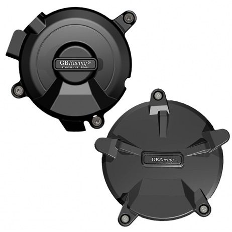

    Tollaset käyttämättömät GB Racing suojakopat löytyy mun kirjahyllystä Aku Ankkojen seasta. GB Racing pyytää noista 127£ without VAT. Voisin myydä 120€ sis. postikulut. Muistini mukaan 2008-2011 malliin ainakin käy, tarkistan asian. Yvtä voi laittaa, jos tunteet heräsi
