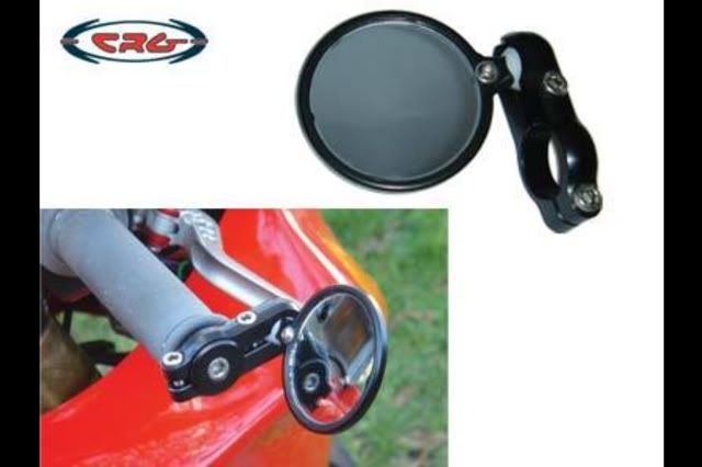

    Mites olis tälläiset..??

    Mulla oli x-pyörä Diversionissa tangonpääpeilit ja tykkäsin kovasti. Näkyvyys taakse parani merkittävästi. Mä en Yamahan tankopainojen vastakappaleita saanut tangon sisältä pois, tai sit en vaan jaksanut tarpeeksi tapella niiden kanssa.
    Yamahan vastakappaleisiin ruuvasin Stormilta ostetut LSL:n tankopainot. LSL:n tankopainossa se tangon sisään menevä ohuemmaksi sorvattu alue on vajaan sentin pidempi, kuin alkuperäisessä, eli tankopainon ohuempi kohta ei mennyt riittävän syvälle tangon sisään, vaan sitä jäi n. sentin verran näkyviin. Tähän näkyviin jäävään osaan kiinnitin Bilteman tangonpääpeilit (on muuten yllättävän hyvä laatuiset). Muistaakseni jouduin isolla poran terällä hieman jyrsimään peilin kiinnikettä, jotta sain sen istumaan nätisti. Sekava selitys, toivottavasti kuvat selventävät asiaa.
    Biltemasta nuo edullisesti.

    Joo-o ihan hyvää vinkkiä. Oikein Diversion spesiaali! Pitää vakavasti pohtia noita tankopeilejä. Mutta sitä vielä mietin että, miten se yamaha-adapterin kanssa oikein on.. Jo vaikka kattoo Louikselta tämmöstä peiliä, niin eikö se "yamaha-adapteri" nosta sitä toista peiliä, vai milalinen se kiinnikesetti sitten on..

    Tällaisen yamaha- adapteri nostaa peiliä sentin pari, eli tuon kantaosan korkeuden verran.
