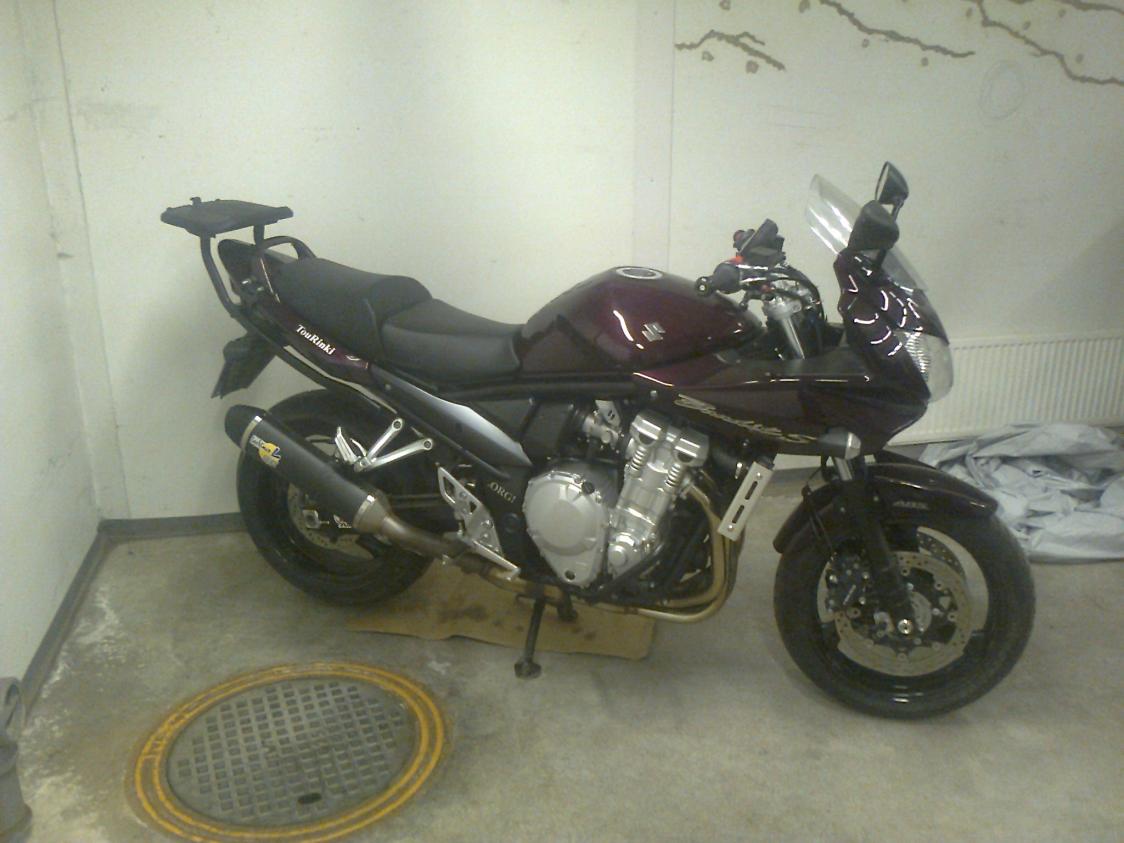

  21. #51
    Liite 97
    Tollaselta se Leo sitten paikoillaan näyttää.
    Tilasitko mistä tuon sliparin?
    Edit
    Meneeköhän tuon kans laukut paikalleen?
  22. #52
    Lainaa marko_ kirjoitti Katso viesti
    Edit
    Jaa a mikähän pulju olis ollu. Italiasta muistaakseni..
    Laukut menee hyvin paikoilleen. Mulla sw motechin telineet ja Shadin laukut.
    Ny rillataan!
