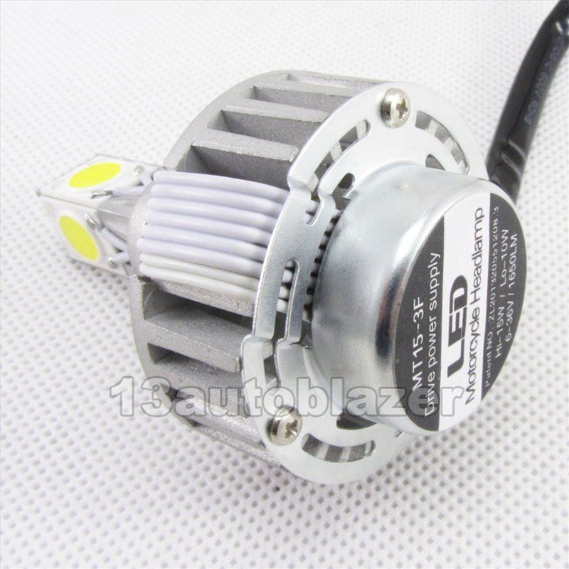

  3. #33
    http://i1048.photobucket.com/albums/...ps833a2c10.jpg
    siinähän tuo lukee 15w 1650lm... en tiedä pitääkö paikkansa mutta kirkas se on

  5. #35
    Lainaa V.P kirjoitti Katso viesti
    Jos tuo ledin luvattu lumenimäärä pitää paikkansa, niin silloin valon absoluuttinen määrä on laadukkaan H7-polttimon tasoa mutta ei sen enempää.
    ECE-direktiivien mukaan H7-halogeenin pitää nimittäin tuottaa 13.2V jännitteellä 1350-1650 lumenia. Käytännössä valomäärä on jopa suurempi, mikäli latausjännite ja valolle tuleva johdotus ovat hyvät, eli jossain 14.4V paikkeilla.
    Mutta kuten tuosta kuvasta kävi ilmi, kyseisessä kikottimessa on kolme (tai neljä) sivullepäin valaisevaa erillistä lediä. Valon jakautuminen tien pintaan on silloin ihan sattumankauppaa sen mukaan millainen heijastin pyörän ajovalossa sattuu olemaan. Itse luokittelisin tuon lähinnä koristeeksi, jolla ei ole mitään tekemistä kunnollisen ajovalon kanssa.
    Paremman näkyvyyden saa ihan laillisillakin valonlähteillä, ja jos puhutaan tehoiltaan laillisista mutta muuten laittomista 35w ksenoneista, niin sieltä saa vielä huomattavasti paremmin valoa.
